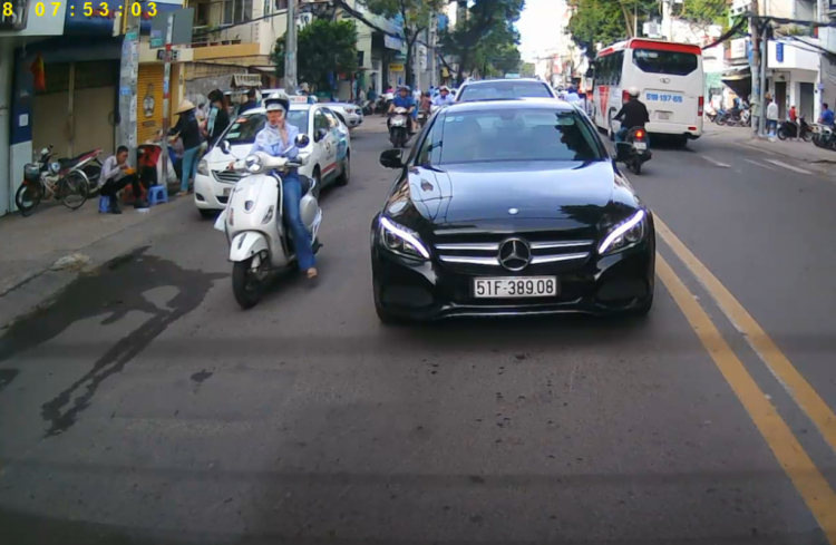

Em không nghĩ là do đấu dây. Vì dây video chỉ cần 1 sợi. Do đó nếu đấu sai thì không có hình chứ không lộn ngược.
Như hình bác gửi thì em nghĩ là do hình ảnh trước khi đến thiết bị thu đã đi qua 1 gương lật, đại khái giống như khi bán selfie bằng camera trước của điện thoại, tay trái sẽ thành tay phải và ngược lại. Bác thử đứng trước gương xem cái thằng trong gương đối diện bác hay quay lưng lại với bác? tay phải bác đeo đồng hồ thì nó đeo đồng hồ tay nào?
Cái này chỉ có chỉnh trong camera thôi bác, nếu không có chức năng đó bác xem cập nhật firmware thử được k.
E dám cá vs bác là lộn dây vẫn lên hình miễn sao đừng lộn dây nguồn là ok..lý do vì e yêu khoa học tự phá vài con cam cập lề rùi..nên hình vẫn lên mà bị ngược.

Em cũng đang xài con HP F870G + RC này, thấy hình ảnh chữ /số camera sau cũng bị ngược như bác chủ nói, nhưng được cái Trái - Phải vẫn đúng. Không biết camera sau của bác chủ có bị ngược trái - phải không?

Thực ra hình ảnh trong màn hình của camera cái nào cũng bị ngược như vậy.
Mục đích là để lái xe nhìn vào dễ nhận định bên trái, bên phải.
Khi xem trên máy vi tính thì tự động xoay lại bình thường.
