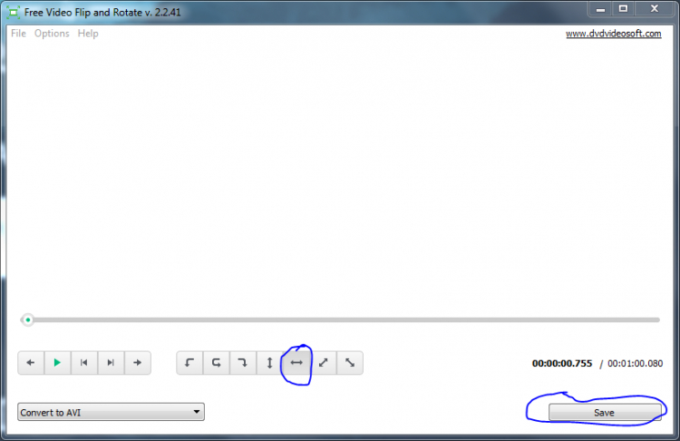

Bác nào bị ngược video của camera sau thì có thể dùng phần mềm Free Video Flip and Rotate để chỉnh lại như bình thường nha.
Các bác chỉ cần down về cài rồi add cái file cần chỉnh vào, chọn Flip Horizontally, sau đó save lại file mới thôi.

Và thành quả là đây :). Nếu các bác để ý chữ hp f870g sẽ bị ngược, còn video thực tế thì sẽ bình thường trở lại :D

Đành kiếm soft chỉnh video đảo ngược lại vậy.
