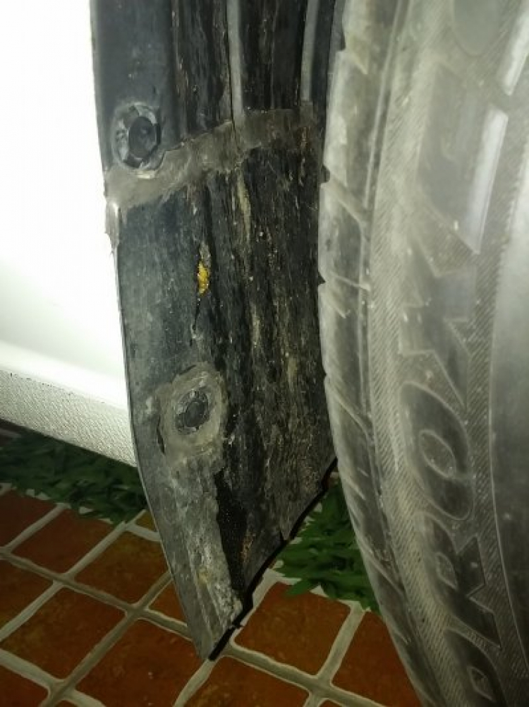

ps hay bị vụ này, chế cái miếng nhựa nhỏ phía trước chắc đỡ

Bác cắt 2 miếng cao su làm cái chắn bùn cho 2 bánh sau, dùbg silicon dán cũng đc, xe em cắt 2 miếng chắn bùn cho bánh sau, ko những kính lái, mà kính sau củbg đỡ bị. Bắc thử đi xe máy trời mưa đường bẩn về là cái lưng bẩn hết

Trước đây, bên hội MIT có bác tư vấn lắp tấm chắn nhỏ phía trước hai bánh trước - như xe Fortuner được trang bị. Nếu đây đúng là "thuốc" (bác sukhoi247 cũng đề cập), thì làm sao kiếm được miếng nhựa như vậy cho Ford Everest?
