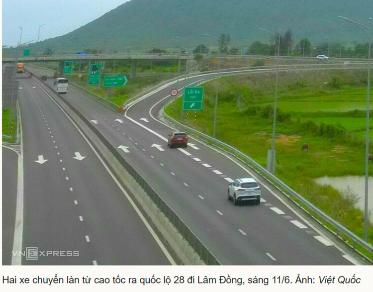

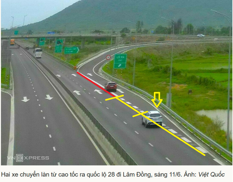

10 vạch thì ảnh đậu chiếm 7 vạch thôi còn chừa 3 vạch cho mấy thằng bưng bô nhảy vô húp 5tr nè.Không những thế
Còn đậu xe và dựng ô dù trên lối rẽ gây cản trở, khuất tầm nhìn, bắt buộc người đi đường phải đè vạch
Hình cắt ra từ clip để thấy độ … à mà thôi, các bác tự phán tiếp

Biển báo GT có Hiệu lực từ sau bảng, cắm bảng kiểu này, rẽ ngay bảng đã là sai, đừng nói đến rẽ sau bảng.
Nhưng mà rẽ ở đây cân vạch liền thì áp lỗi không tuân thủ vạch kẻ đường mới đúng và mức phạt nhè nhẹ thôi …không phải lỗi “ không tuân thủ qui định khi vào ra đường cao tốc” - 1 cách nâng cao quan điểm để báo giá cao??!?

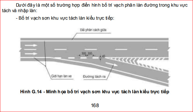

Bác nào hiểu luật thử xem cái quy chuẩn vạch kẻ này nó có đúng như ông này nói ko?
Giữa trình bày trong quy chuẩn và thực tế nó khác nhau nhiều... mà quy chuẩn lại không quy định độ dài tối thiểu cần thiết của đoạn tách làn theo tốc độ cho phép tại điểm tách làn.

Huệ à? Em sẽ làm to lên.ua mà vạch này 20cm thì cán vô tư mà ta ?
