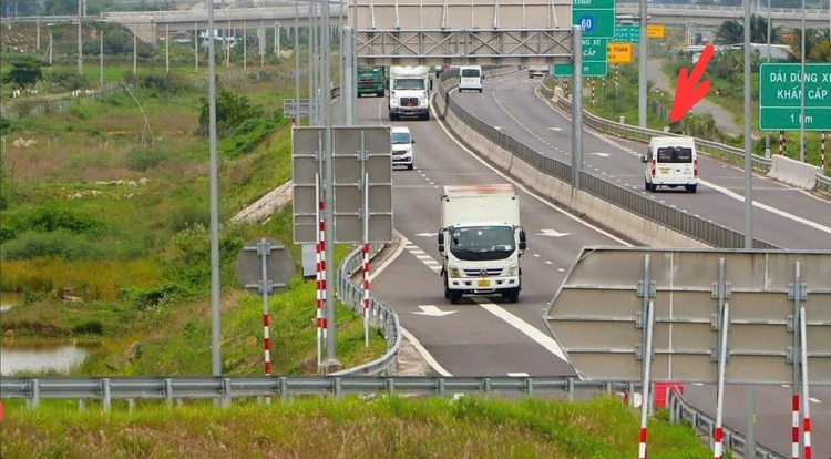

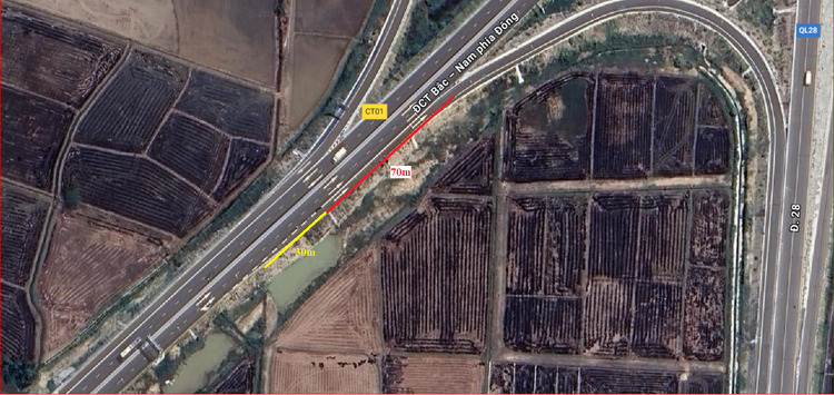

Không biết chuyên gia nào duyệt bản vẽ chỉ dẫn làn đường đoạn này. Chắc ngày xưa học lý dốt lắm hay sao mà đoạn cho chuyển làn màu vàng dài có 30m, trong khi đoạn còn lại đến đoạn phân cách cứng của làn đường lên đến 70m. Tốc độ cho phép là 50km/h tương đương 14m/ giây. Với đoạn cho chuyển làn chỉ có 30m thì thời gian 2 giây liệu có đảm bảo an toàn. Thay vì kéo đoạn cho phép chuyển làn lên gấp đôi, đoạn còn lại chừa 30m - 40m sẽ hợp lý hơn.

Trên cao tốc mỗi xe phải cách nhau 100 mét, đó là xe chạy.
Còn đối với bảng hiệu cố định nó phải xa hơn 100 mét vài lần chứ ? Đâu phải để ngay chỗ quẹo.
Mình nghĩ nhóm này sai từ ý tưởng đến thiết kế, thi công. Không biết công trình còn sai gì nữa không, đến lúc cháy nhà mới ra mặt chuột.

Phía bên kia các anh em có thấy cái vạch liền nó dài không?
Cái hình chưa phản ánh hết độ dài đâu, trong khi vạch đứt chỉ còn có 1 đoạn sát hộ lan, để nhập làn trong khi các xe đang chạy tốc độ cao trên cao tốc mà phải bẻ lái nhanh không thì đụng hộ lan là rất nguy hiểm cho tài xế.
Mình nghĩ mấy ông thiết kế, vẽ vạch cái đường này không có bằng lái xe, cũng chưa từng chạy xe nên mới có thể vẽ đại như vậy! trừ khi họ có "mục đích" khác!
Mình đi gần như mỗi tuần, vừa rồi có xe bám sát đít, kg dám rẽ ngay, lố 1 chút nên bị dính đòn, rất ức chế.

Chỗ nút giao này, không chỉ nét đứt quá ngắn mà mũi trên cũng gây khó cho tài xế, đang lẽ mũi tên EXIT phải có ký hiệu là rẽ phải - chứ không phải mũi tên thẳng.
Vì an toàn cho mọi người, mong BQL sớm điều chỉnh.
Tụi nó Nghiên cứu kỹ ghê mà có cái mũi tên cũng vẽ sai bét mà vẫn cố tình ko biết
