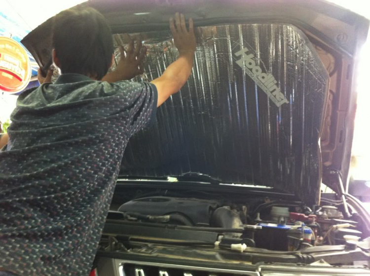

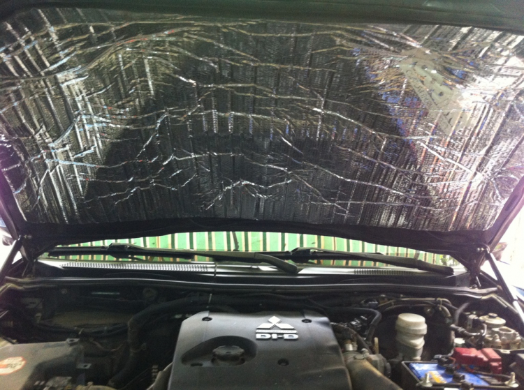

Sau một năm chạy PS bọn em đã tháo cái mà bác chủ thớt mới mua và thay bằng tấm Dynamat Hoodliner này :
http://www.dynamat.com/brands/hoodliner/
Tấm lót cách nhiệt capô Pajero Sport
em thì ko có ý đã kích gì bác nha,nói chung gạch đá e cũng ko có thừa để ném ạ.
Cơ mà cái bác mua thì ko phải đồ hãng, theo ý kiến cá nhân em thì ko nên dùng mấy tấm loại này ạ.
Khi bác gắn lên thì 1 là dùng keo, 2 là dùng chốt nhựa.
Phương án 1 là dùng keo.
Keo thì ko biết sau 1 thời gian chịu nhiệt nó có bị lão hóa hay ko ạ. Nhưng lâu dài, xài keo là ko nên ạ. vì 2 lí do, tháo ra khó và khi chịu nhiệt cao và lâu dài nó nhão ra và rớt cả tấm xuống thì mệt ạ.
Phương án 2 dùng chốt chựa.
Nếu dùng chốt nhựa, theo em thấy trên hình thì ko có cái lỗ nào cả, hình như chỉ đo cho đúng kích thước hình dạng nắp capô rồi cắt rồi ốp lên thôi chứ ko phải là customed fit theo từng xe ạ.
Thế nên nếu bác dùi lỗ để gắn chốt thì nó cũng ko chịu lực được. Các tấm theo hãng thì nó custom fit theo từng loại capô. tại ngay chốt nó dập gia cường cứng hơn các điểm khác chút để các chốt giữ nó lại sát vô capô.
Rồi thêm cái nữa là về vật liệu
e ko có ném đá gì về vật liệu này hết. Tuy nhiên, nếu tấm này được custom fit thì sẽ tuyệt vời hơn ạ.
các bác để ý, ở nắp capô, có các gân sắt, mỗi chỗ gân đó thì tấm lót của chính hãng nó sẽ bồi đắp vật liệu vô đó dày hơn vì các vị trí đó chỉ có tấm tôn che à, nên nó đắp kĩ phần đó.
Tấm bạc bạc này của bác gắn nó để là heat relector and sound soaker foam.
tức là tán đi bức xạ nhiệt và hấp thu âm thanh.
các bác đào mộ hộ e mấy cái bài vật lí từ thời cấp 2, lớp 8 lớp 9 gì đấy, nguyên tắc là màu đen hấp thu bức xạ nhiệt cao hơn màu sáng đúng ko ạ. và cái gì hấp thu bức xạ nhiệt tốt thì sẽ giải bức xạ nhiệt ra nhanh hơn và ngược lại. Bản thân tấm của hãng sẽ hấp thu bức xạ nhiệt tốt hơn ạ. Chứ nếu ko tốt thì cớ gì ngay cả BMW nó cũng dùng tấm y chang vậy đấy thây, màu đen cả ạ. :D
trước khi em phát biểu cái này em đã đi soi rất nhiều xe rồi ạ. và em cũng đã lăn tăn giữa tấm bạc bạc của bác với tấm của hãng ạ, và rồi em mò qua các forum của nước ngoài, đào mộ cái vấn đề này lên thì tụi nó cũng bàn tán y như mình vậy bác ạ.
Kết quả là tấm ốp của hãng sẽ tốt nhất ạ.
Còn tấm bạc bạc,nó phản xạ lại bức xạ nhiệt dội ngược xuống dưới....cái này e nói tới đây thôi ạ.
Em xin hết....
Em ko xin gạch đá đâu ạ....hehe
Em trao đổi trên tinh thần học hỏi kinh nghiệm ạ.
