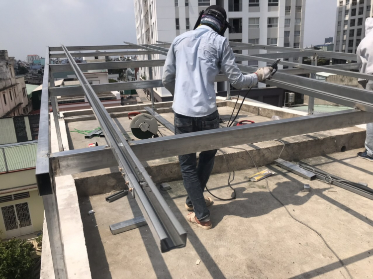

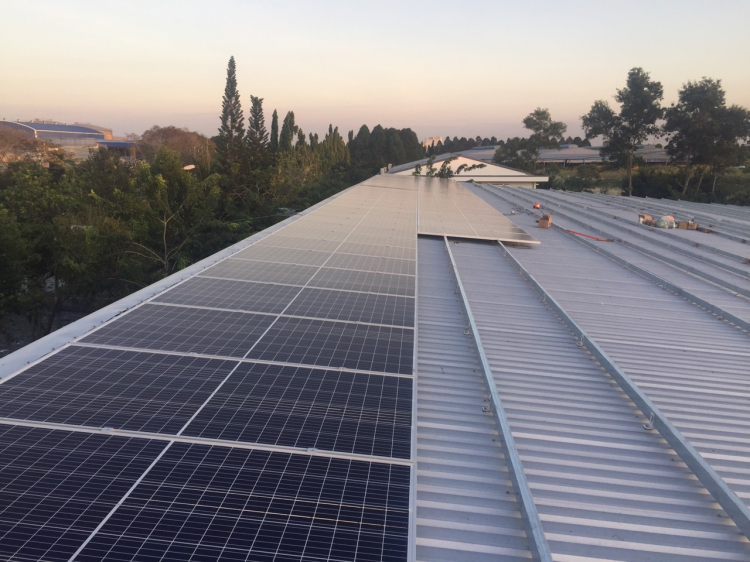

Nếu tải 15kg/m2 thì chắc thua rồi, lớn quá, nó còn mấy phụ tải khác cho thiết bị sản xuất, điều không. Sao mình thấy gần nhà có cái biệt thự nó làm dàn mái nlmt thấy hệ khung đơn giản như lợp mái tole, toàn 40x80 và 30x60. Để mai chụp hình cho xem
15kg/m2 là cả trọng lượng tấm pv.

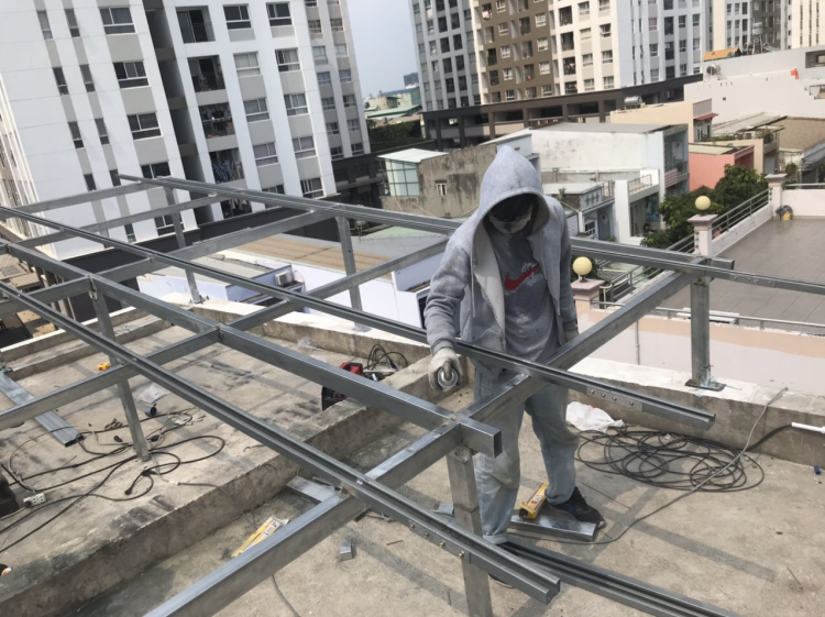

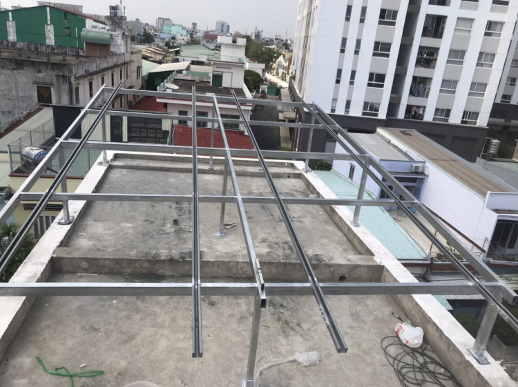

Dàn khung em làm

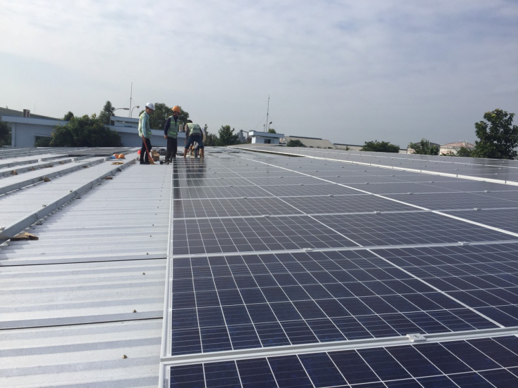

Tấm năng lượng mặt trời

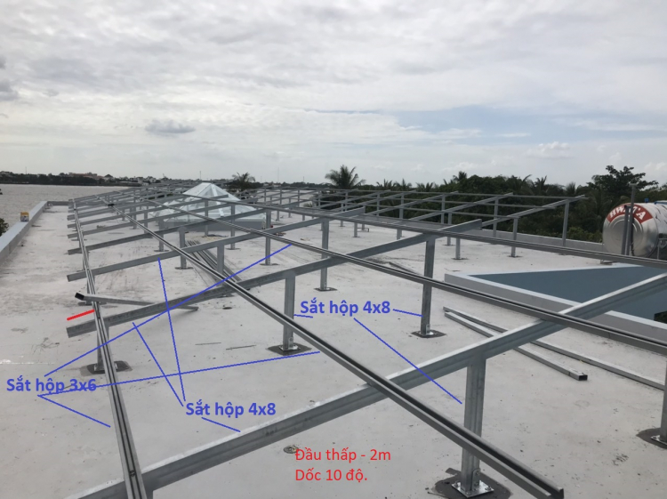

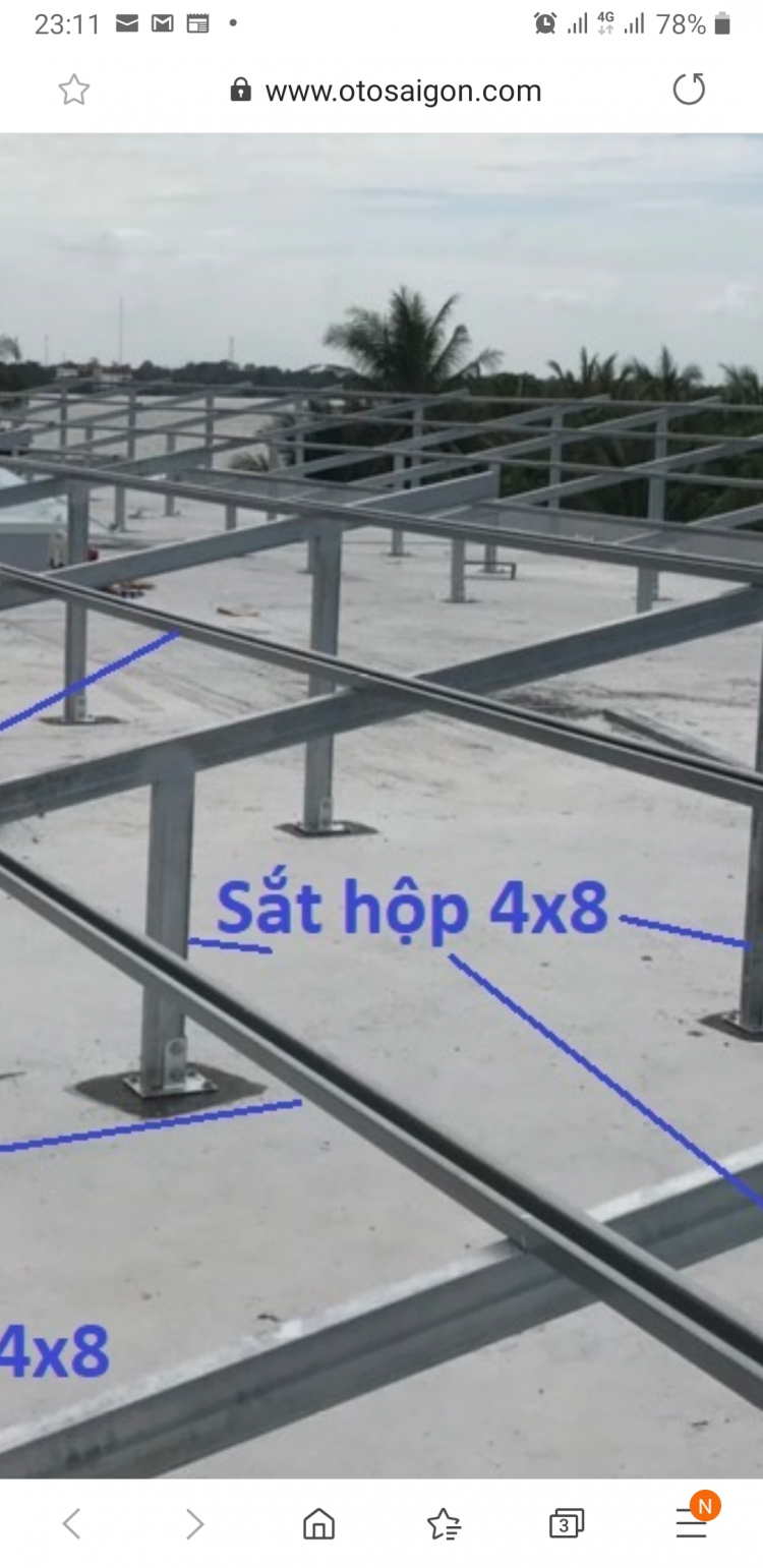

Mình thấy tấm nlmt nó nhẹ muk! Chỉ sợ gió chứ nhẹ thì gác lên mái củ có sao đâu! Bác @Liembk thấy phía sau nhà minhf nó lấp đó! Nó kê thêm mấy cây sắt nhỏ ah! Hình như vuông 4x4 hay sao ah
Em có thấy hình hệ đó, sắt nhỏ. Còn của anh thì sắt quá hớp. :)
Tuổi thọ của mấy tấm pv là 20-30 năm. Nên dùng sắt 4x4 nhỏ lắm anh.

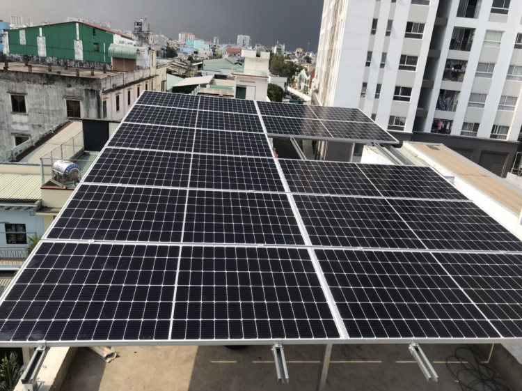

Các vị trí khoan xuống sàn mái beton để gắn khung sắt, xử lí chống thấm dột bằng cách nào vậy bác? Tuổi thọ chống thấm được bao nhiêu năm?
Chống thấm em dùng sika. Tuổi thọ chống thấm > 5 năm.
Tuy nhiên, khi thi công thì tìm cách chọn khoan những chổ ít có nguy cơ thấm nhất để làm.
