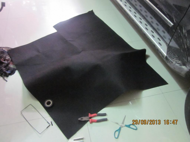

Tấm lọc than hoạt tính:
Tắt chế độ máy lạnh tự lấy gió ngoài của Mercedes GLK 300

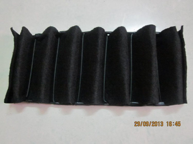

Lắp tấm lọc vô cái khung kẽm

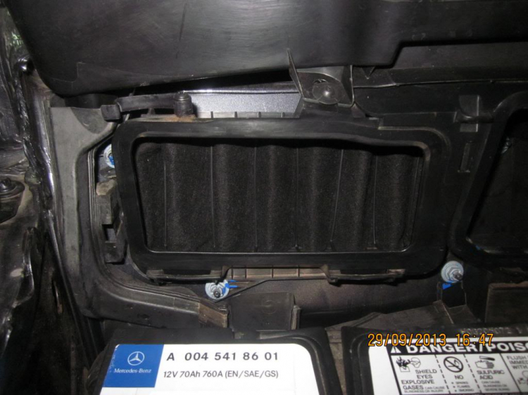

LẮp vô học gió của xe
Như vậy là xong, còn công đoạn vệ sinh cái lọc gió chính của xe nữa nhưng em không có chụp hình vì bác Quang đã giải thích hết rồi.
Cái này nó không giảm mùi hết 100% nhưng cũng trên 70 - 80% em thấy cũng tạm ổn rồi vả lại nó cũng giúp cho sạch cái lọc gió chính của xe...
