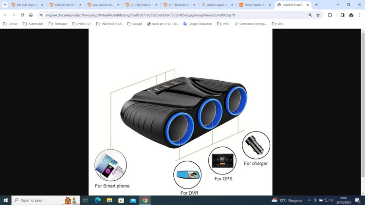

cảm ơn các bác đã chỉ giúp, e xin bổ sung thêm vài tt: xe e là Altis 213, e mua cục này
Theo như thông tin bác đưa ra , input luôn 12V
Type A nó có thể nạp 5V cho đến 12V
Type C thì ... Cũng thế
Và cả 2 đều có thể cho nguồn ra là 5-12V với 2.5A (Output)
Còn nếu bác dùng A+C chung thì nó chỉ có thể ra duy nhất 5V/4.8A
Máy cam, radio, mành hình ...của xe thường là 12V
Do đó khi bác dùng chung 1 tầu A+C thì nó tụt áp (voltage) và còn 5V là bắt buộc
Nếu dùng riêng thì từ 5V-12VDC vô tư
Do đó tẩu thứ 2 nên để nếu bác dùng chung 12V và 5V và không được và chỉ có 5V hoạt động
Cách thử
Bác dùng cái gì USB-A (ĐT đời củ, hay mấy cái tab cũ) với USB-C (ĐT đời sau như Iphone 15/ Samsung) gắn chung, nó sẽ không bị tụt áp và 2 cái ĐT vẩn charge được ...
Còn nếu như cục UGREEN (em kh biết) là cục độc lập gắn trung gian qua tẩu, thì chỉ cần mua thêm cục chia tẩu (2 hay 3 ổ) sau đó thêm cục sạc USB nừa là xong, khỏi chế biến đục xe gì cả. Bác cũng làm được 1 mình
Vậy xong , đóng thớt nha ...em giải thích hết gùi đó
e cảm ơn bác nhiều, e đang tính mua cục chia tẩu ra.
