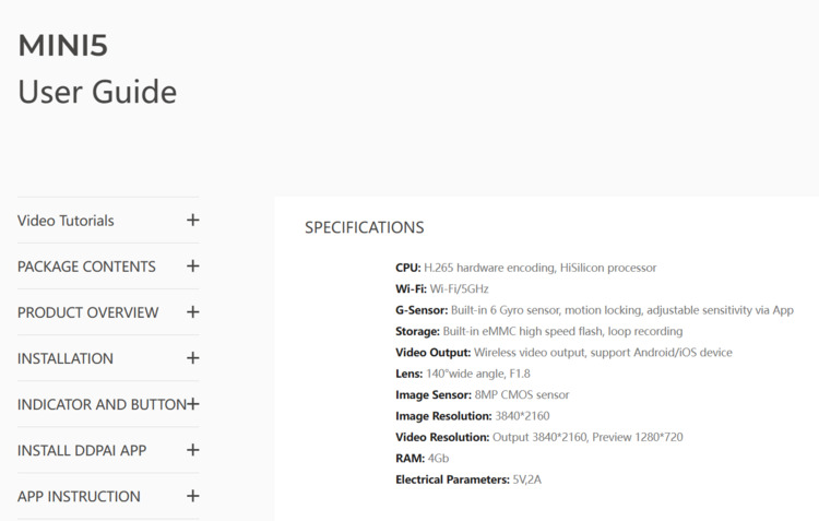

CAM nó xài 5V, 2A (max) - (thông số bên trên) anh à, 12V là input cho cái adapter bán kèm theo CAM :)
Ng ta cũng nói là cái CAM nó bị reset rồi tiếp tục hoạt động lại, chứ không phải "ngủm" luôn :p hoặc khi gắn ngay từ đầu 2 thiết bị trước khi nổ máy xe thì không bị reset càng chứng tỏ CS tẩu đủ cho cả 2 thiết bị, tất nhiên khi này dòng sạc cho ĐT sẽ không tối đa vì nó share ra cho cái CAM rồi
