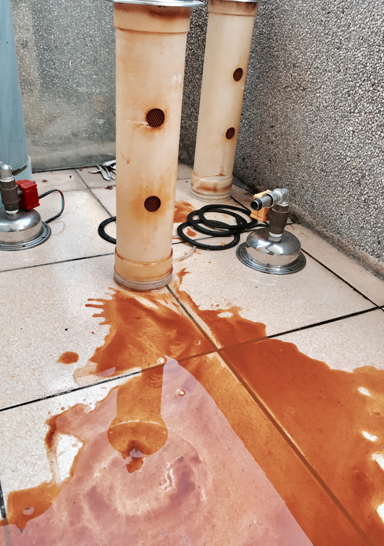

Căn đỏ có thể đoán là sắt ô xít. Anh dùng 1 cái lọc thô và than hoạt tính là có thể hạn chế được nhiều phần.
Lọc 20 inch 5 micron là đủ.
Cho cái giá & sơ đồ nguyên lý nha anh, lắp outdoor hay sao?
trước nhà mình cũng lọc than hoạt tính, cát.. đi thử pasteur thì kết quả OK, ngoại trừ nitrate cao.. dưng gạch nhà tắm, men lavabo, bàn cầu cứ vàng liên tục, vòi nước mau rĩ nước do đóng oxit sắt.. từ ngày xài nước thủy cục, các vấn đề trên ko còn nửa. mình giải tỏa dc cái bồn lọc nặng chìn chịt đầy cát, đá, than hoạt tính.. ngán nhất là cứ hai năm móc hết ruột bộ lọc ra súc rữa vì backwash ko bảo đảm...

Nguồn nước máy ở khu vực xã em nhiễm oxit sắt khá nặng
Lúc trước nước trong chứa bồn nước, két nước bồn cầu đóng 1 lớp đỏ lè luôn
Vài năm trở lại đây công ty cấp nước họ bỏ sô đa hay cái quái gì đó mà nó khử hết oxit sắt nhưng ngược lại nước tắm rất khó chịu, nó cứ rít rít da, mấy cái lọc nước đóng 1 lớp nhớt dày, để kho thì thành bọt trắng, chả biết chất gì
