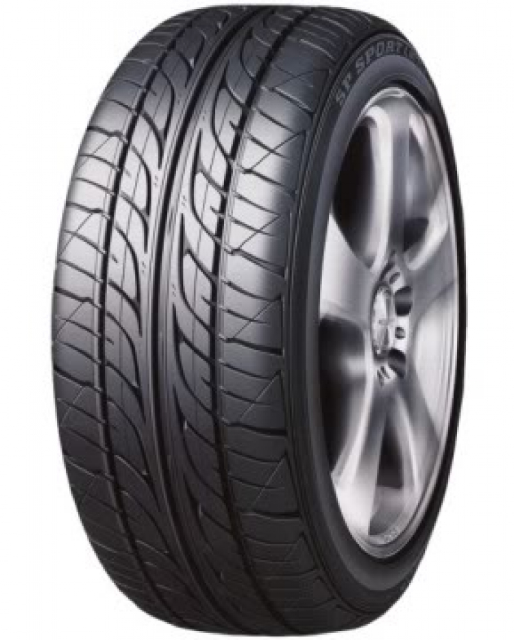

Bác kiểm tra lại mâm vỏ nhé Bác
Thông thường mỗi lốp DUNLOP được sản xuất sẽ được kiểm tra rất kĩ qua nhiều công đoạn nên sẽ không bao giờ có lốp DUnlop nào bị lỗi khi xuất ra thị trường!! Chắc chắn
Có thể xảy ra trong giai đoạn vận chuyển hoặc bảo quản của các Đại Lý!!
DUNLOP LM703 vì thiết kế theo phong cách thể thao nên sẽ gây ra tiếng ồn nhẹ nhưng ưu đểm là Bác sẽ cảm nhận được sự ổn định tay lái, sự chắc chắn khi chạy với tốc độ cao và những vòng cua với vận tốc lớn
