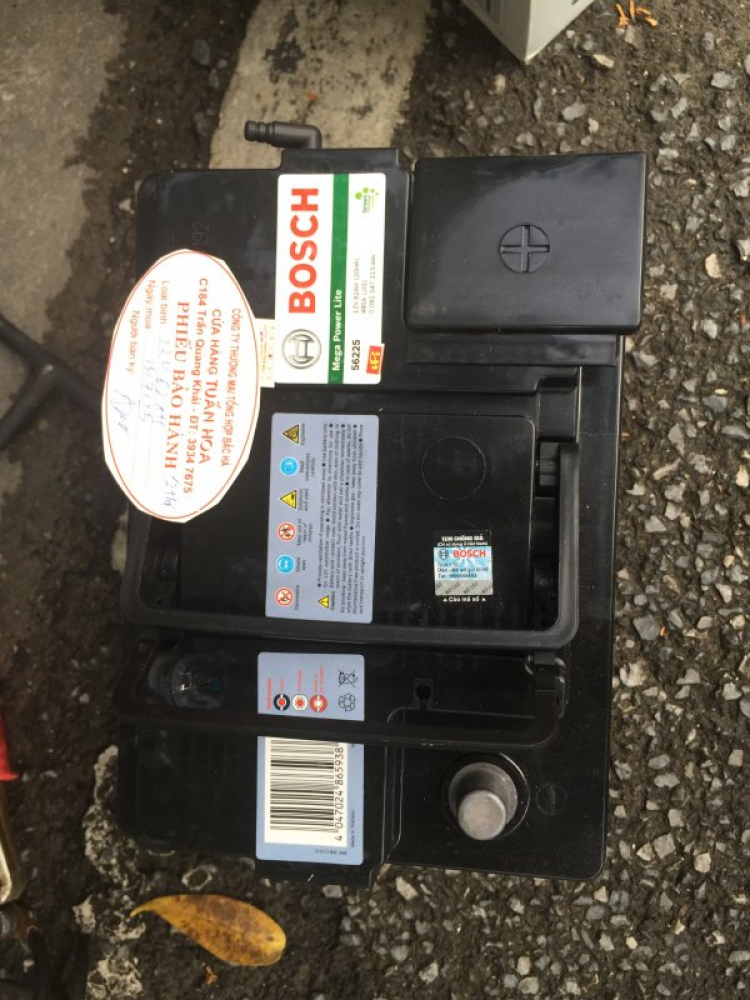

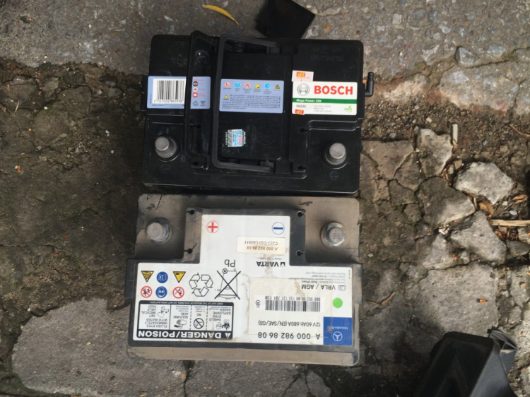

Mình đã thay bình như này :
Thắng Hold xe Mercedes C200 không tác dụng
Còn đây là bình hãng :
Vậy theo bác là đã đúng chưa.
