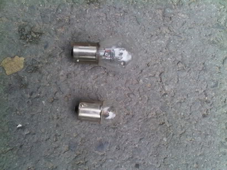

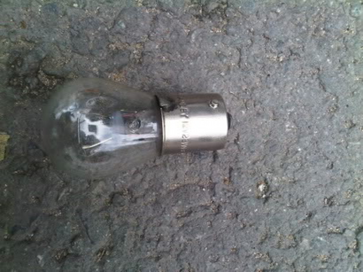

Phù, em chẳng biết xi nhan của em "Rin" hay ko, hôm T7 rồi tháo ra khủng hoảng, các bác xem hình
Stanley 12 V 23W
Em thay bằng bóng DD, chỉ còn 12V 10W (2 nghìn / 1bóng (Tiệm Chánh Vân - Nguyễn Chí Thanh) theo như sự chỉ bảo của bác Triệu ah !
Ánh sáng vẫn lung linh ! :D:D:D
Hình chụp so sánh 2 bóng,
Mình chỉ mua thêm cái cục nháy xi nhan 12 V nữa thay vào cục nháy hiện tại là xong ah ! Cục nháy mua chỉ tốn 10 nghìn ! hehe
