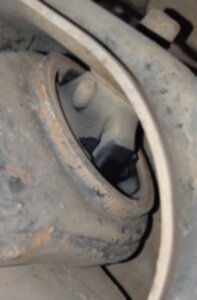

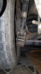

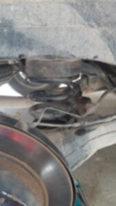

Gởi bác vài tấm hình mình đã nâng gầm và cái kết
Nâng phuộc trước bằng đệm sắt
Nâng trước bằng sắt
Nâng sau bằng cao su

Phải đôn phuộc nhúng sau, nếu không qua ổ gà phuộc sẽ bị hết hành trình gây hại phuộc

Và cái kết là cao su càng A lớn bị ảnh hưởng có thể do bị vặn quá giới hạn cho phép, chắc phải thay?
