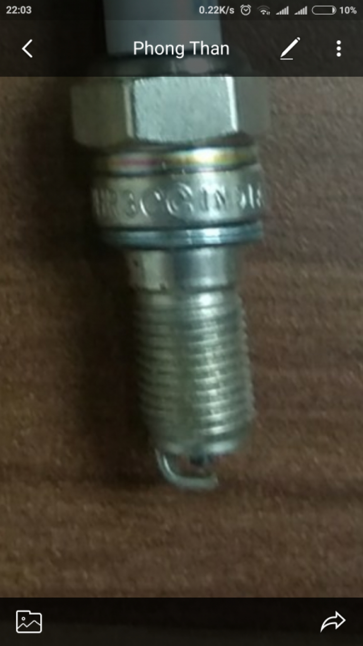

Em mới...khám phá ra điều hay giữa bugi Denso và Bosch của con AB của em.
Denso phầ trước long đền là ren.
Thất vọng với Bugi Bosch Platinum
Còn Bosch trước long đền là 1 đoạn tròn kín trước ren
Phần bình luận để các bác tự chiêm nghiệm vậy. Không phải người ta chuộng đồ Âu hơn đồ Nhật đâu ạ.
Chưa hiểu lắm bạn à, vì bougie là đốt bởi nổ thì buồng đốt phải kín, tôi nghĩ là rất bình thường, cái đầu tiên là dùng long đền (rondelles) để ép xuống máy, răng nhiều hơn, còn cái sau là có độ hở vì không cẩn thiết (xem ngay chổ gắn bougie sẽ thấy độ hở), quang trọng là độ dài khi xiết bougie vào đúng như kỹ thuật, dài quá thì sẽ đụng piston và khi nổ sẽ phá piston, còn cụt quá thì không đủ sức để đốt khi xăng phung

ý em nói là thiết kế bugi thôi, Denso nó ren tới tận long đền, thiết kế này ko kín khí (khí sẽ bị leak) - dù k đáng kể, bosch nó chặn lại bằng 1 đọan trơn nên leak khí sẽ ít hơn. Tất cả những cái nào khóa lại bằng ren nếu k bôi chất ngăn leak khí (ví dụ silicon chịu nhịêt) thì đều leak khí cả. Cái này em có...kinh nghiệm qua nhiều qua mảng khác k phải bugi
29/10/16
12.486
28.380
Pháp
Bạn nói rất đúng, không có biện minh trong đây, tôi chỉ thêm những gì mà tôi từng biết khi mới cầm lái và hiểu về xe
Thiết kế bougie thì tôi nghĩ là có những nhà sản xuất có lý của nó, nếu không nó sẽ bị đào thải ngay. vì răng cũng chục vòng do đó khí không ra được (leak/fuite), cũng như ốc xe, cùng mộột nhiệm vụ mà thường nhật dùng ốc chẳn và âu âu dùng ốc lẽ. Nếu như dùng đúng có lẽ sẽ tốt hơn, thí dụ như các xe âu là xữ dụng bosch, nhưng denso cũng được, có điều là denso không đúng như xe âu châu đưa ra trên thông số kỹ thuật (cũng như xe nhật), cho nên rất ít người xữ dụng nó trừ xe cũ (bảo hành hết).
Áp suất phòng đốt bougie không phải ít nếu như bougie không kín thì xe không có đủ sức, các pistons khó hoạt động đúng theo của nó, do đó chất lượng bougies rất quang trọng,

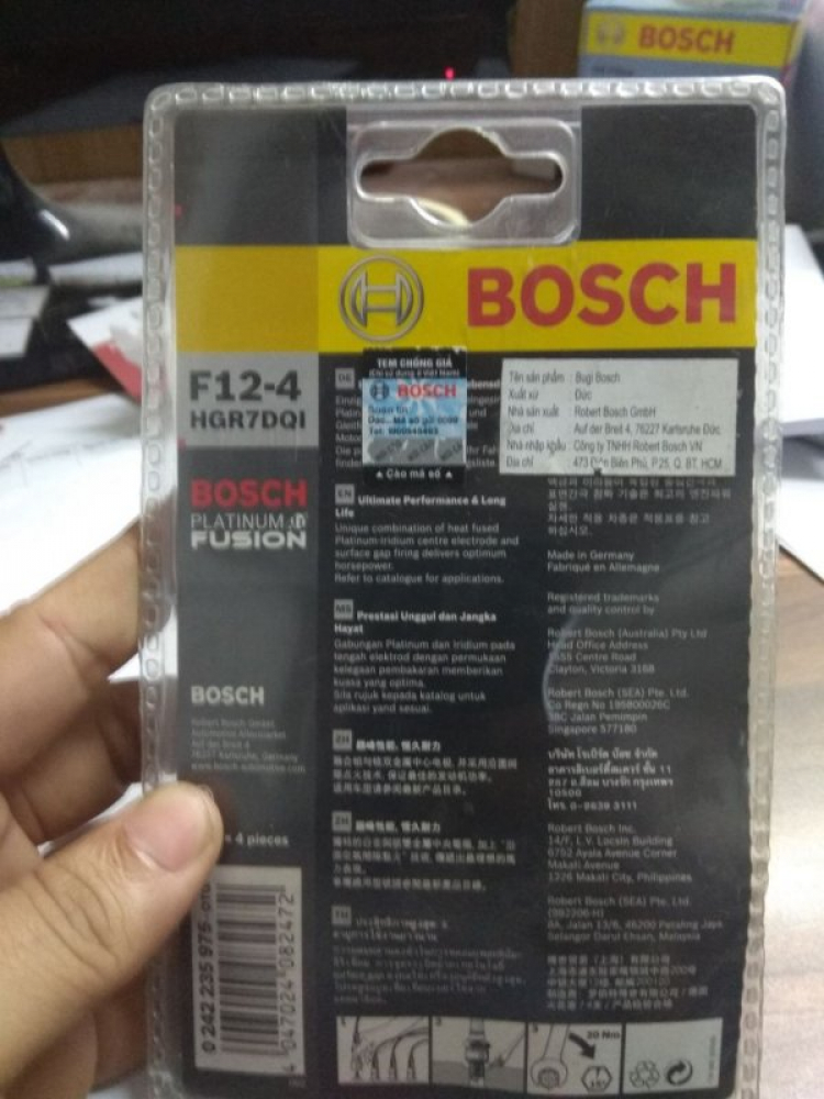

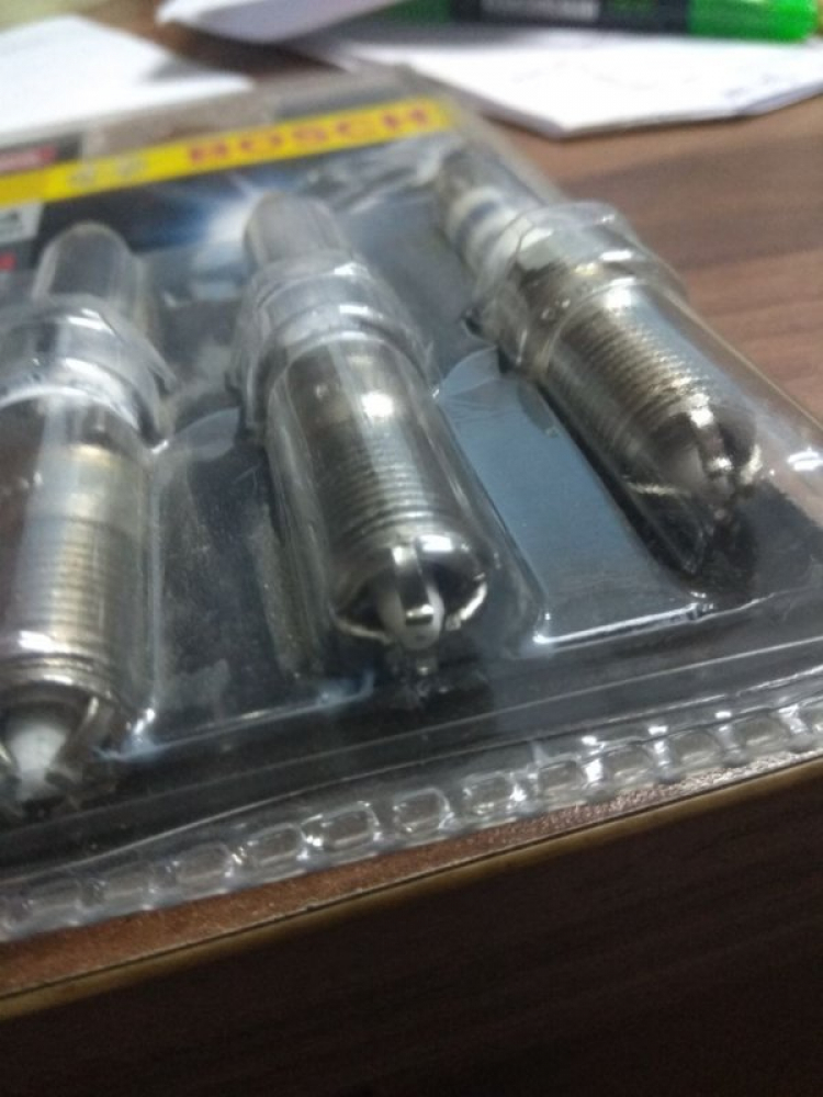

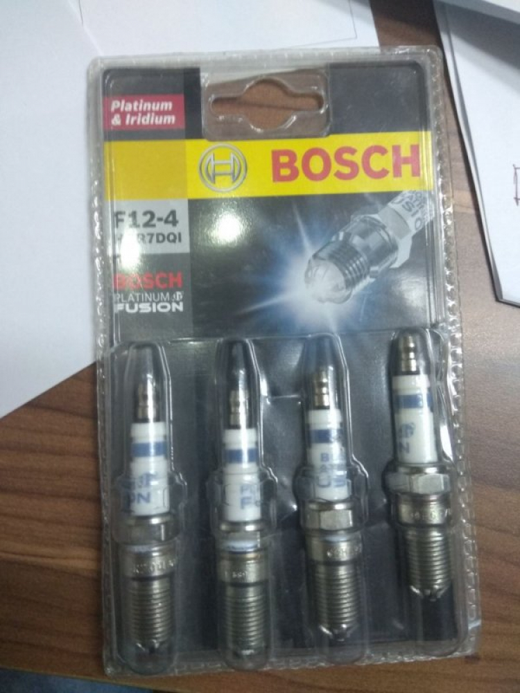

Hàng độc của bác em đang có...trên tay nè :D. Mà dòng bác nói chỉ dành cho ô tô thôi, xe máy hình như không có.
4 chấu cho 4 tia lửa địên đồng thời. Dĩ nhiên đốt rất ác :)
