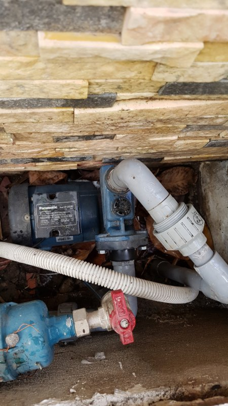

Nhà em cũng gắn cái bơm đẩy Panasonic, mà cả năm nó ko kịp xuống mức phao điện nên chẳng chạy, đến khi muốn chạy thì nó đứng luôn. Thợ phải kích.

Nhà em dùng bơm tăng áp mà 1 năm chắc nó chạy 1 - 2 kần vì tối nước tự động đẫy lên.
Em off cb miết
Khi nào nhà khách đông nguyên ngày mới hết nước, lúc đó mới bật cb
khó hiểu nguyên lý ống nước nhà anh quá
Pana nếu bác điều chỉnh ốc van điện từ giảm số lần on/off sẽ hạn chế được tiếng cạch liên tục, còn muốn êm thì xài bơm tăng áp biến tần có bình tích áp kèm theo.
@btpaul bơm Eurolife nó không khuyến cáo lắp ngoài trời, ko bảo hành.
kích cái gì mà kích, bơm để cả năm nó đóng cặn kẹt cánh bơm kg quay dc , anh tháo ra vệ sinh là chạy ro ro
Bác bơm trực tiếp từ thủy cục lên bồn, nước đủ mạnh để lên bồn nên bơm ít hoạt động, có thể cánh quạt đóng phèn nhưng khả năng cao là phao điện lâu ngày không hoạt động bị đơ luôn, kéo lên xuống cục phao sử dụng lại bình thường..

Bác xài cái này thử. Gắn vô máy bơm là xong. Bỏ cái cục tạch tạch. E thấy quảng cáo thôi chứ chưa xài.
Bồn trên sân thượng nước xuống tầng dưới cũng mạnh, không cần bơm, chỉ lắp tầng trên cùng sát bồn thôi.

Trên có mấy a giới thiệu bơm Hitachi . Nhà e trước xài con này , sau hư ko có đồ thay . Thợ nó kều xài qua Pana dễ thay . Quăng trên nóc nhà. lấy cái can 20l cắt đôi trùm lại , Nhớ đâu công cán luôn 2.4t . Mỗi lần giặt, rửa xe hay vs nhà cửa mới bật, ko thì tắt luôn vì kêu ồn lắm
