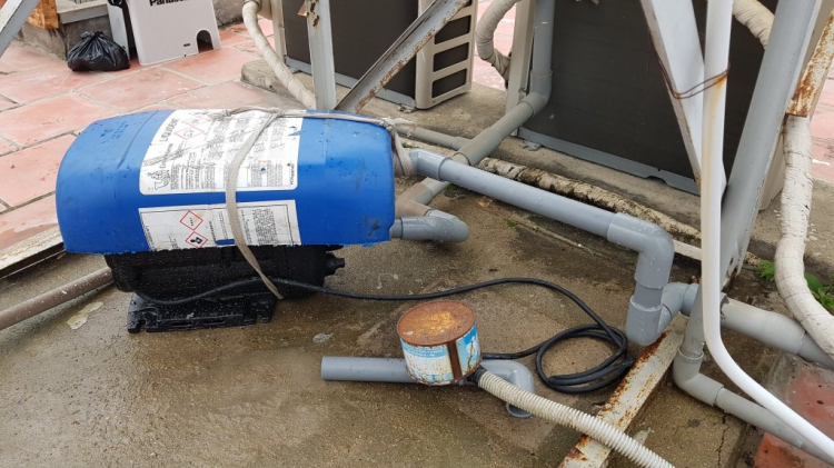

Trên có mấy a giới thiệu bơm Hitachi . Nhà e trước xài con này , sau hư ko có đồ thay . Thợ nó kều xài qua Pana dễ thay . Quăng trên nóc nhà. lấy cái can 20l cắt đôi trùm lại , Nhớ đâu công cán luôn 2.4t . Mỗi lần giặt, rửa xe hay vs nhà cửa mới bật, ko thì tắt luôn vì kêu ồn lắm
Lúc hư sau anh ko đem đi bảo hành, con Hitachi a dùng loại nào?
Mền xài con này cũng hơn 2 năm, mà cũng chẳng còn phiếu bảo hành. Kêu thợ vào tự xử , Nó ôm 3 ngày rồi báo khu mình , gò vấp, ko kiếm ra đồ thay . Thôi kệ mịa nó có 2tr mấy thay cái mới luôn cho nhẹ đầu
Vậy chắc anh mua hag Apolo rồi, nếu ko lầm hitachi bh 3 năm thì phải.

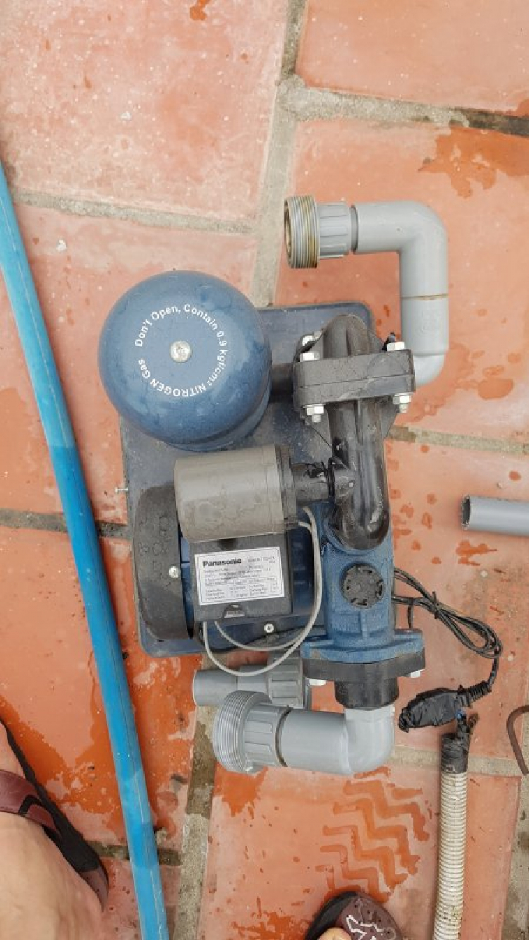

Em vừa tháo cái bơm Panasonic lại thấy mã là A-130Jack ( vậy mà em trả tiền loại A-200JAK... móa , tin tưởng thợ mà em ko lên kiểm tra).
