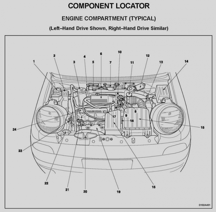

Cảm ơn chia sẻ của Bác. Cục bù ga mà Bác vừa thay là cái số 8 hay số 9 trong sơ đồ này vậy Bác? Em chỉ biết gọi tên các bộ phận trong khoang máy theo sơ đồ này.
Thay cục bù ga xe matiz
1. Bình hồi dầu trợ lực lái (Power Steering Oil Reservoir)
2. Bình hồi nước làm mát (Coolant Reservoir)
3. Bình than hoạt tính (Canister)
4. Xôlênoy điều khiển bình than hoạt tính (Canister Solenoid)
5. Cảm biến lưu lượng khí nạp (Manifold Absolute Pressure (MAP) Sensor)
6. Ống gió nạp (Intake Manifold)
7. Cuộn đánh lửa (Ignition Coil)
8. Van điều khiển cầm chừng IAC (Idle Air Control Valve)
9. Cảm biến vị trí bướm ga (Throttle Position (TP) Sensor)
10. Thân bướm ga (Throttle Body)
11. Bình dầu thắng (Brake Fluid Reservoir)
12. Motor gạt nước (Wiper Motor)
13. Bình accu (Battery)
14. Hộp cầu chì (Furse Box)
15. Lọc gió (Air Cleaner Housing)
16. Khoang giảm ồn (Resonator)
17. Ống thoát hơi PCV (PVC Hose)
18. Bộ chia điện (Distributor)
19. Đường ống xả (Exhaust Manifold)
20. Ống thông hơi khí nạp (Snorkel)
21. Động cơ (Engine)
22. Bình nước rửa kính (Washer Fluid Reservoir)
23. Que thăm mức dầu động cơ (Oil Level Gauge)
24. Nắp châm nhớt động cơ (Oil Filler Gap)
Cục bù ga mà mình thay là số 8 tức là van điều khiển cầm chừng IAC, mình định thay luôn đồ trong VIDAMCO nhưng hỏi giá "chát" quá tới 1,3 triệu mà hiện không có hàng. Trước khi thay thì xe lâu lại bị hiện tượng giống như "òa ga" đã được mô tả, đưa đi ga ra trị bệnh thì lại chạy ngon, nhưng lâu lâu lại trở chứng rất khó điều trị. Vừa rồi thay mới thì thấy dứt hẳn
