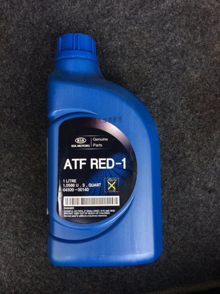

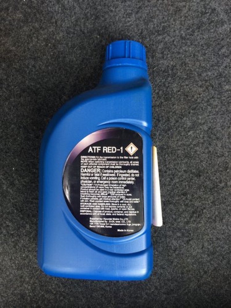

giờ vào ford toàn chỉ dẫn "hiện đang hết ATF RED-1, dùng loại khác tương đương thay thế cũng được" nhưng em kg muốn "cũng được" em và bác laple đi lùng sục cuối cùng bác ấy tìm ra Trường Hải PMH... keke cũng may KIA có Sò dùng chung nhớt với Mông v6 2.5 nên thành ra có đc mối tốt..
đỏ tươi luôn bácMấy loại trên thì màu của nó ra sao các bác ?! Hồi xe em thay là cái thùng sắt 20L màu trắng, nhãn không đọc kỹ . Dầu màu đỏ tươi.

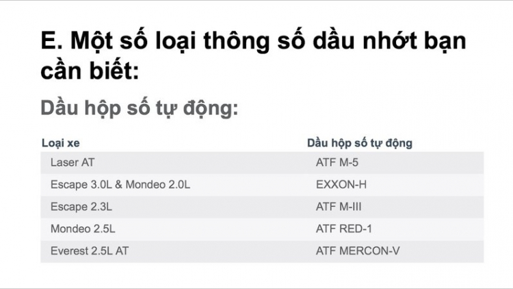

Thay như cụ Need 4 là chuẩn rồi. Hiệu gì không quan trọng,quan trọng đúng thông số. Vừa ít tốn kém vừa hiệu quả.
ATF RED1 và ATF Mercon V đều thỏa với tiêu chuẩn mà Ford đưa ra...nhưng Red chất lượng hơn...
Lúc Ford còn RED1 thì tuyên truyền thay đúng RED mới ngon, giá thì trên mây, gần đây nhất hình như là 390k/lit...giờ hết RED rùi thì mới tuyên bố Mercon V cũng thỏa đk F đưa ra...
