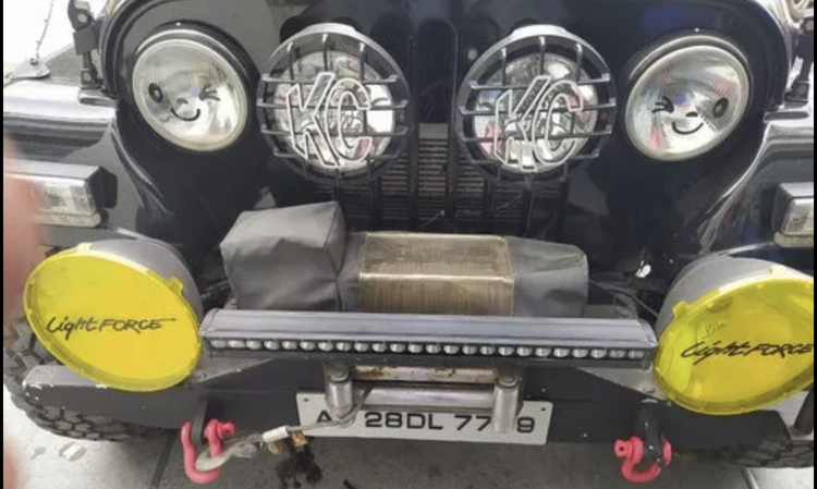

Được lắp đèn sương mù rồi. Mà thế nào được gọi là đèn sương mù
đèn sương mù nào mà đăg kiểm dòm đâu a
Là đèn được gắn ở gần gầm xe chứ đèn nào nữa?
Có 1 ý trên TT là “đèn sương mù rời” cũng ok thì cái đó là ledbar đó, ledbar thì ông nào gắn đi ngược chiều mình mình chỉ muốn lấy đá chọi (nhất là mấy ông xe tải lớn)!
