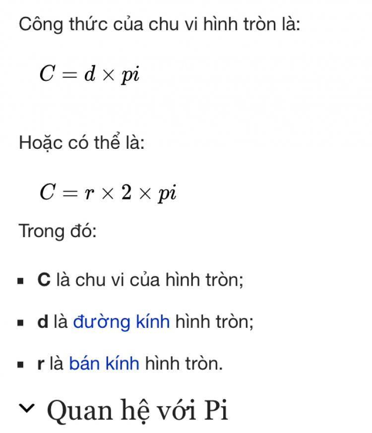

Chu vi là 2*pi*R nhé bác
Reactions: bacai
