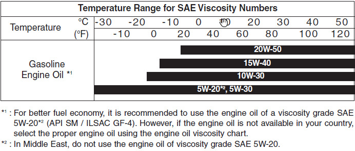

Lọc nhớt mua loại có van chống tắc với lọc tốt thì lọc giữ lại nhiều mạt kim loại. Vừa rồi tự hóng hớt ra tiệm mua nhớt với lọc về tự xử. Lọc mua loại Sakura màu trắng C1011 65K 1 cái, nhớt Castrol Magnatec 10W40, cấp nhớt API SP 530K can 4 lít. Nhớt dùng loại tổng hợp toàn phần thì ngon hơn vì khi nóng lên thì độ nhớt cũng không giảm sâu như các loại rẻ tiền. Khuyến cáo là chỉ số API SM trở lên, nay cấp cao nhất của nhớt là API SP. Kia morning nên dùng SAE 5W30 hoặc SAE 10W40. Không dùng SAE 5W20.
