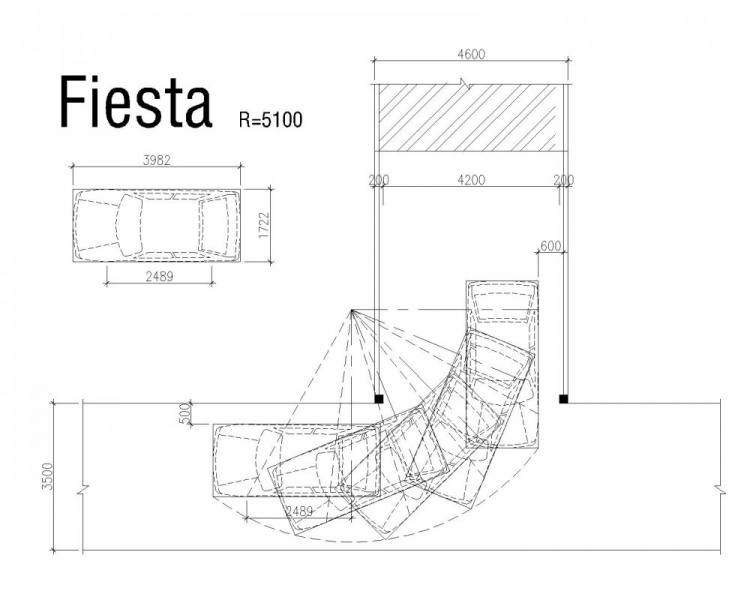

hi bác @nttanmam, bác giúp e với,
Cổng nhà e: 4.2m
Hẻm nhà e: 3.5
Xe e là: ford fiesta (3.97m x 1.72m)
Vô lọt không bác?
Cổng nhà e: 4.2m
Hẻm nhà e: 3.5
Vô lọt không bác?
Của bác đây:
Thiết kế cổng để de xe thuận tiện
Lọt đấy bác, tương đối, không dễ nhưng cũng không quá khó. Quan trọng là mình cẩn thận và chịu khó tập và lấy mốc chuẩn vài lần là OK

Sẵn có mấy cái hình của bác @nttanmam, các bác cho e xin tí kinh nghiệm khi de với, như hình thì mình canh đuôi xe vừa ngay góc cua là đánh lái, hay canh bánh sau ngay góc cua đánh lái vậy các bác?
Em toàn de theo cảm tính nên có khi 1-2 đỏ, có khi 3-4-5 đỏ, không biết canh mốc chuẩn theo xe như thế nào.
Em xin cảm ơn!
