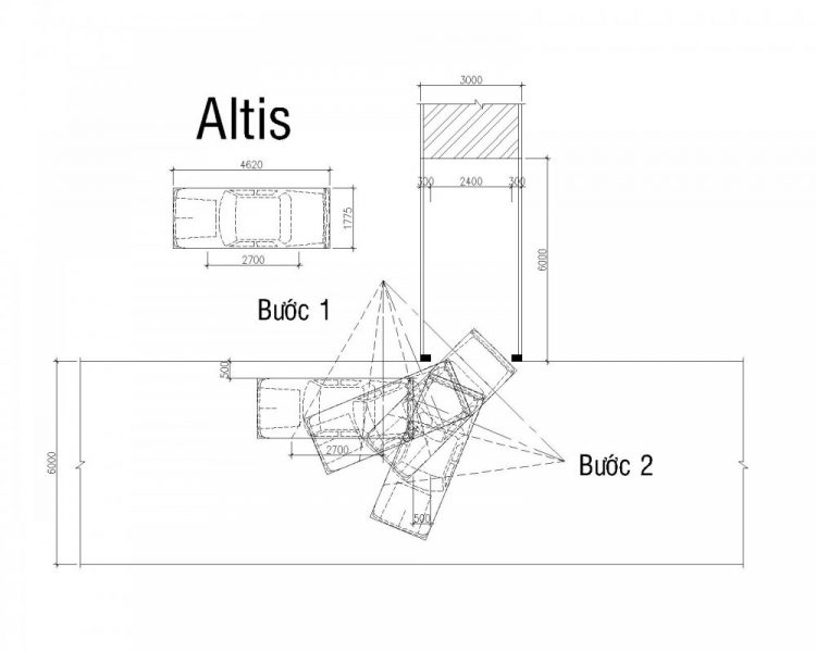

Bác @nttanmam nhiệt tình quá và cái hình minh họa hay quá.
Mong bác bớt chút thời gian vẽ giùm cái hình cho em:
Xe Altis (chắc cỡ xe Vios bên trên)
Hẻm rộng 6m, cổng nhà ngang rộng 2.4m
Vì nhà hẹp quá, ra vào hay bị cạ sườn (nhất là những lúc vội). Bác cho cái hình, em căn theo và de cho dễ.
Cảm ơn Bác.
Của bác đây: Bán kính quay vòng 5400
Thiết kế cổng để de xe thuận tiện
Bước 1:
- Đậu xe song song cách tường khoảng 5 tấc, đuôi xe cách cổng khoảng 5 tấc
- Hạ kiếng bên tài để nhìn thầy nửa bánh xe và nửa thân xe(cái này quan trọng vì canh theo bánh nên không bao giờ cạ sườn)
- Đánh hết lái qua phụ và de đến khi nào đuôi xe cách tường khoảng 1-2 tấc(có cam de thì canh chính xác-loại thường 800k), nhớ canh bên phụ thôi.
Bước 2:
- Trả lái và đánh ngược lại hết lái, chạy tới khi nào nhìn thấy đuôi xe bên phụ vừa qua khỏi cổng khoảng 1-2 tấc thì dừng lại và trả thẳng lái(2 vòng)
Bước 3:
- De thẳng và chậm rãi nhìn gương hậu cả hai bên, khi thấy đuôi xe cách tường trong nhà khoảng 3-4 tấc thì bắt đầu đánh lại qua phụ cho đến khí xe song song với tường.
Hết.
P/S: có hai mốc bác cần lấy băng keo dán khi đã đậu trong nhà mà thấy ưng ý nhất để canh cho dễ:
1 - Vị trí tai gương(dán lên tường)
2 - Dưới nền ngay vị trí bánh xe(nhớ dán dài gần bằng ĐK bánh xe để nhìn cho dễ).

Cảm ơn bác @nttanmam, rất chi tiết.
Chút em mang ra thực tập luôn
Của bác đây: Bán kính quay vòng 5400View attachment 749751
Bước 1:
Bước 2:
Bước 3:
Hết.

Em tra thử thì có con Vios trục cơ sở 2500, vì vậy em lấy thông số em nó với bán kính quay vòng là 5100 để kiểm tra cho bác
Bác phải kiếm cái nhà nào trong hẻm từ 4m trở lên thì mới lọt, hẻm mình chỉ lọt với Morning, Spark, Hyudai i10,... nói chung là sedan thì không lọt được bác nhé
