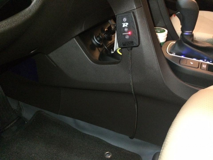

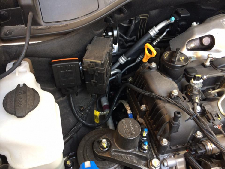

Xe em vừa lắp bộ Racechip Pro 2 và Chip điều khiển chân ga. Cảm nhận thì công suất không tăng nhiều (em mới test thử một vòng cao tốc thôi, chưa có điều kiện đi xa); nhưng khả năng tăng tốc của chip điều khiển chân ga thì quá sốc, có 6 chế độ từ super eco cho đến super sport. Nếu bác nào thích xe máy dầu mà đề ba nhanh hơn máy xăng thì thử nhé. Còn máy xăng thì hình như chỉ lắp được chip điều khiển chân ga thôi.

Bác cho em hỏi là mình gắn vô bộ này thì hãng(HTC)Xe em vừa lắp bộ Racechip Pro 2 và Chip điều khiển chân ga. Cảm nhận thì công suất không tăng nhiều (em mới test thử một vòng cao tốc thôi, chưa có điều kiện đi xa); nhưng khả năng tăng tốc của chip điều khiển chân ga thì quá sốc, có 6 chế độ từ super eco cho đến super sport. Nếu bác nào thích xe máy dầu mà đề ba nhanh hơn máy xăng thì thử nhé. Còn máy xăng thì hình như chỉ lắp được chip điều khiển chân ga thôi.
có giữbảo hành cho minh không a? Nhìn nghiền quá bác a.
Cái này gắng vô theo jack cắm sẳn trên xe, không cắt dây gì hết bác. Cái chip cảm biến chân ga thì nó chỉ điều chỉnh độ nhạy của chân ga điện tử thôi không có dùng cơ. Nên bác không cần thì tháo dây là như bình thường.
Còn con chip tăng công suất máy thì nó điều chỉnh lại bộ turbo của xe, nó có thêm một bộ reset lại hộp điều khiển động cơ. Khi bác tháo ra chỉ cần cắm nó và bật điện là nó reset lại như cũ.
Nhưng chuyện bảo hành thì em chịu
