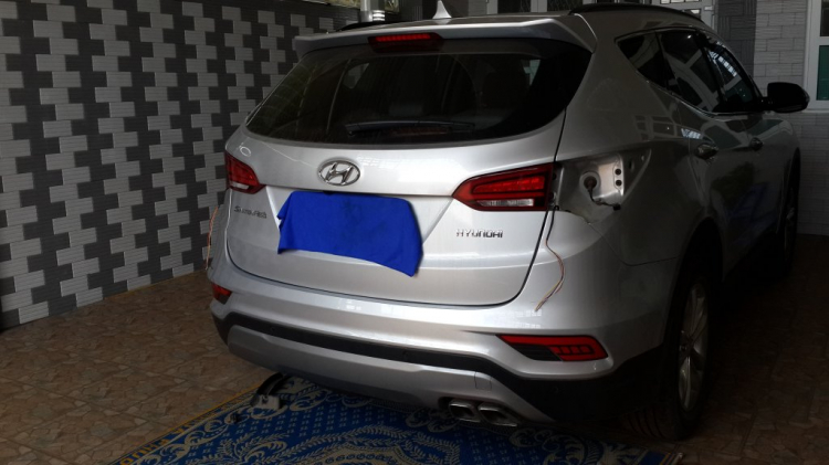

Đèn gầm cản sau của santafe 2016 chỉ là đèn phản quang, không có bóng LED nào trong đó hết, nói chung là tối thui
Em là em không hài lòng rồi đó, em muốn nó phải có những chức năng như đèn hậu chính
Sau bao ngày đi hỏi vợ (nước ngoài
) thì đã cưới được em nó
Dung nhan em nó đây các cụ

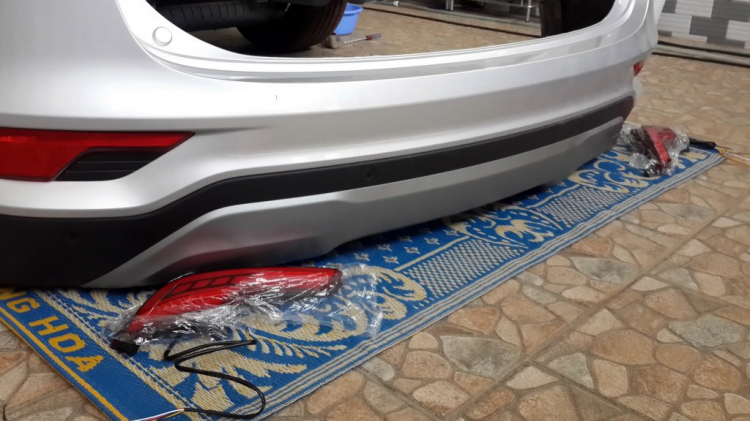

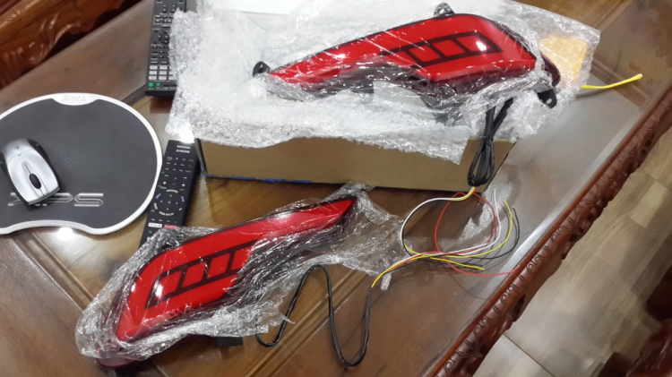

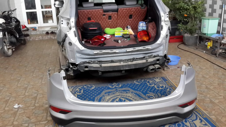

Em nó về nhà mấy ngày rồi nhưng bận quá nên chưa rờ mó được gì
Tối hôm qua nhậu, sáng dậy sớm động tay động chân một tí cho mau tỉnh táo
Chuẩn bị vào phòng
Đã vào
Lên giường
Còn phần đấu dây nữa là hoàn chỉnh.
Tới giờ đi làm rồi nên em để đó đi làm cái đã, khi nào rãnh thì quất tiếp

Em mới tìm được trên ebay. Em gởi link bác nào muốn tham khảo thì vào.Ui, đẹp quá. Bác cho em xin cái link để tậu em nó được ko bác. Nhìn mắc ham. Cảm ơn bác.
http://www.ebay.com/itm/LED-Rear-Bu...e4ac193&pid=100005&rk=1&rkt=6&sd=262689381399
