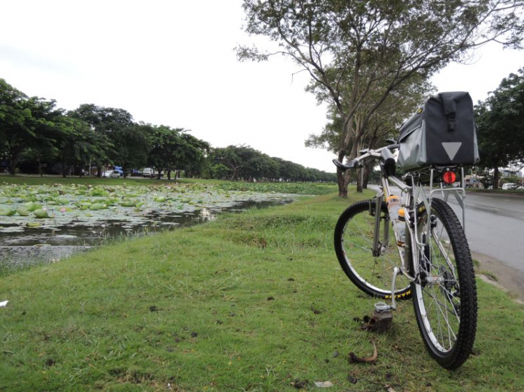

Số 2: em mún bắt baga là để như thế này:
Tiệm sửa/nâng cấp xe đạp.
photo by internet
cho những lần touring. Có thể thêm cái này cũng rất có lý (đựng điện thoại .v.v.):
photo by internet
Số 3: Phải làm vì:
- líp lớn -> líp nhỏ ok (nhẹ).
- líp nhỏ -> líp lớn bó hand vì quá cứng, bẻ muốn trẹo tay lun mà không xi nhê.

Xe bác là dòng leo núi, không đi touring thì chỉ cần gắn baga cốt yên như thế này là đủ
Túi touring đi chơi xa 2-3 ngày thì chơi loại này mới chạy được. Chở cao như trên hình bác minh họa sẽ ko chạy nổi vì xe bị mất trọng tâm
Túi kẹp sườn chỉ có 100k/cái, xài rất tiện
