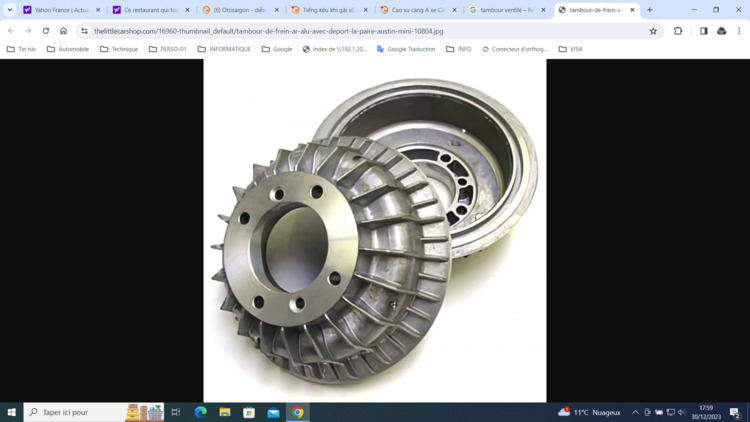

Tiện theo bác @PHONG NGUYEN thắng tambour có cái hay và cái dở, và sau nầy cái dở của nó (khắc phục do cọ sát làm cho tambour nóng) và xu thế sau nầy trở lại tambour (cho xe nhỏ) thế nào ... theo bác
Bố ít hư hơn. Đở tốn chi phí sản xuất , chung với phanh parkingv,ít linh kiện hơn . Cái dở là phải chỉnh và vệ sinh định kỳ .
Thêm một điểm là mau nóng, nhưng được giãi quyết qua các xương được gọi là ventilé làm nguội . Chỉnh thì không chắc, chỉ chỉnh về thắng tay, chứ bình thường thì tự chỉnh, ngược lại nó rất đảm bảo, Hệ thống thắng sau Mercedes xữ dụng vừa dỉa (ngoài) và tambour ở trong , tức là 1 bên có 4 má phanh :):):) Do đó đừng hỏi xe đức sao thay đồ ....lắm thế
