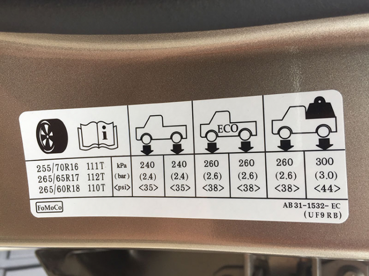

Xe ford ranger xls 2017 bơm bánh bao nhiêu là ok. em đi thấy cảm giác hơi chòng chành mang vô hãng kiểm tra bảo bơm như thế ok rồi, em định bơm thêm mà ngại quá, có Bác nào giống em thì cho cao kiến với ạ
xls bác cứ bơm từ 2.4kg đến 2.6kg là đẹp nhất. Đi ít tải được mà chở hàng cũng ok.
