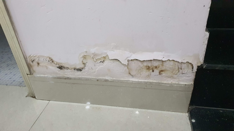

Bị răn giửa lớp tường xây gạch và đáy đà sàn. Nước theo đó chảy vô. Ra ngoài đu dây xuống xử lý.
trên là mái ngói, dưới là sàn, thay vì nước chảy trên ngói thì 1 ít lọt xuống sàn cùng chảy xuống. 2 mái nhỏ đổ lên mái lớn ==> xuống đất
Chắc thợ xây tường, xây thêm 1 hàng gạch thì dư, nên nó bỏ đi 1 hàng gạch và vất bừa hồ lên cho đủ cao độ. Giờ răn luôn?

Của anh thấm từ trên trời xuống là quá may mắn
Mình bị thấm từ dưới lên trên mới là khốn khổ khốn nạn
Cái này khó chữa ah. Trước nhà em cũng bị vậy, chống hoài ko hết, em phải dán gạch ốp lát cho cao lên 1m, nhìn hết thấy luôn.
Sau này có dịp nâng nền, em cho thợ đào lên hết mới phát hiện ra đường ống thoát nước từ hố ga ra cống công cộng bị hư, nước cứ thế tràn từ hố ga trong nhà ra dưới đáy nền nhà và ngấm lên tường!
