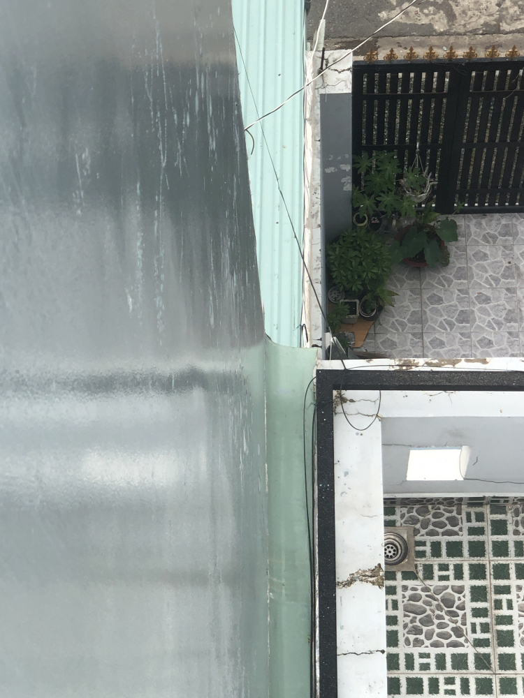

Hình đó thì thấm chổ lổ thoát nước mái. Sure, Khỏi kiểm tra.

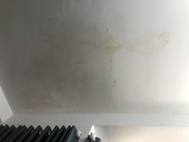

1/ Trần:
Tìm chỗ làm chống thấm uy tín
sàn ngay Phía trên chỗ trần thấm

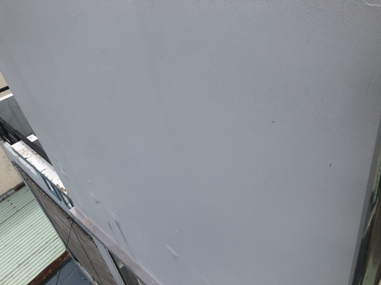

Phía ngoài

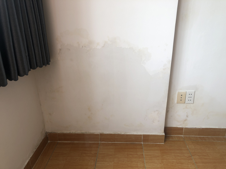

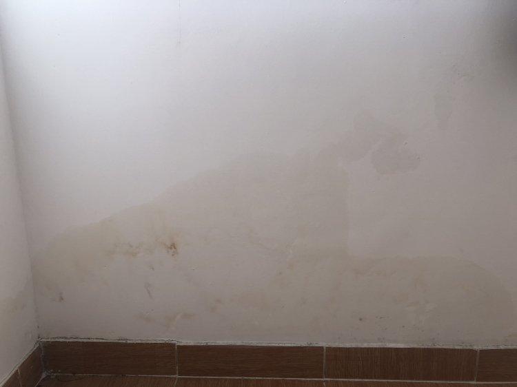

3/ Mặt tường thấm
bên ngoài

Chổ này của bác là ban công vươn ra 1m2. Bác ăn gian xây mặt lòi mặt thụt. Bên làm phòng, bên ban công đúng ko?
Bác cán nền dốc ngược vô trong nhà phía ngay gíc sát tường, để dẫn ống xuống dưới. Đục phểu lên thay đi, chà ron lại hết là sẽ dứt được chổ này.

Cái này thì ko thể làm hết được.
Nguyên nhân do nhà nằm trong vùng đất yếu, sàn tầng trệt đỗ bê tông ko phụ gia chống thấm. Nước ngầm mao dẫn lên. Nên muốn xử dứt phải đập bỏ tường đó.
Còn từ nền toilet thấm lên thì còn xử dc.
Bữa sàn trệt của mình có phụ da chống thấm hơm?

Ko. Ko có nước thì chống làm éo gì.
Thường mấy vùng bình chánh, nhà bè, bình tân....ép cọc sâu ngoài 20m thì đất sình lầy.
