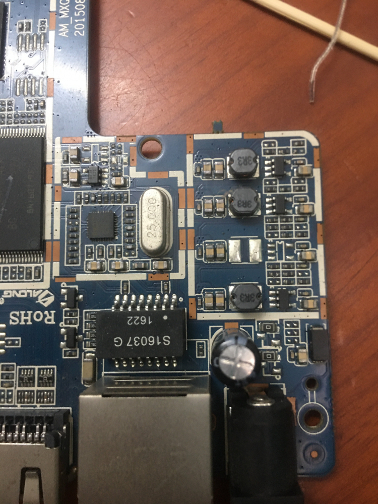

sủa mà không đo đồng hồ sao chuẩn bịnh được anh chủ , anh thấy có +-(vị trí con 4 opto quang) thì anh lấy cái vom , bật qua DCV đo thử xem nguồn có vào boar không , nếu có thì bao nhiêu volts ?

nhiều khi anh tháo ra thổi dính nước miếng vô nên chập nguồn, lấy bịch bông đánh rồi khò hơi lại ngon lành, em hồi lúc cũng bị mất nguồn do em hàn bị lem thiếc hàn , xả mối hàn ra hàn lại thì ok
Không lên nguồn do 1 trong 3 con 3r3 phải ko ấy ?
