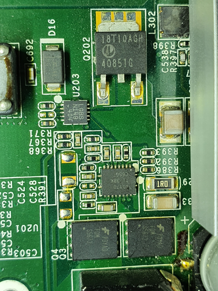

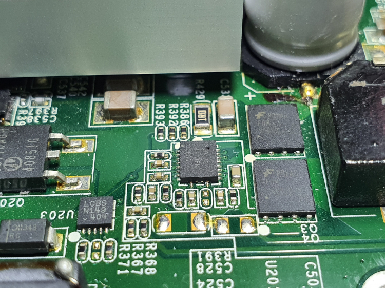

Nó làm nhiệm vụ nhận 48v DC từ PoE biến thành 3,3 hoặc 5vDC cho mạch hoạt động. Giờ bác không thể dùng PoE được nhưng dùng điện dc hạ áp đưa thẳng vô mạch. Chúc bác may mắn.
Ngay con chip nguồn luôn, chắc là nó rồi. Nếu nó hư thì có thể thay được không anh. Thank anh
