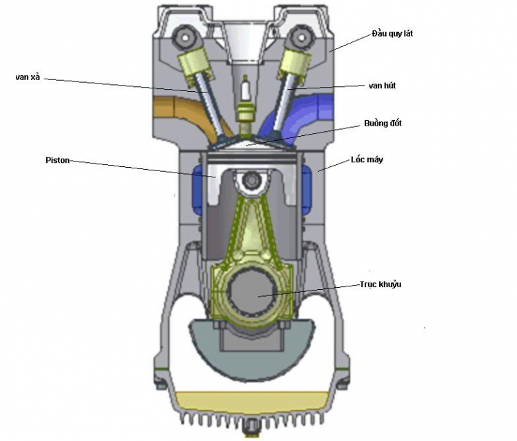

Đầu tiên ta bắt đầu tìm hiểu trước về một số khái niệm cơ bản về động cơ đốt trong 4 kỳ - cũng là loại động cơ dùng cho Niva, để thống nhất thuật ngữ khi trao đổi nhé:
- Lốc máy (engine block): Phần chứa xi lanh và trục khuỷu
- Đầu quy lát (engine head): Phần nắp đậy xi lanh, có chứa trục cam và các van hút + van xả.
- Điểm chết trên: là điểm mà piston không thể lên cao hơn nữa trong xi lanh
- Điểm chết dưới: là điểm mà piston không thể xuống hơn nữa trong xi lanh
- Buồng đốt (combustion chamber): là khoảng không gian giới hạn bởi đỉnh piston ở điểm chết trên và mặt trong đầu quy lát.
- Hành trình piston (Stroke): Khoảng cách giới hạn hai đầu bởi điểm chết trên và điểm chết dưới.
- Dung tích xi lanh: Thể tích hình trụ giới hạn bởi lòng trong xi lanh và hành trình piston.
Công thức tính: Dung tích = Hành trình * * (Đường kính xi lanh / 2)^2 * số xi lanh
Ví dụ: động cơ các em Niva 1600 của chúng ta có 4 xi lanh và đường kính trong lòng mỗi xi lanh là 7,9 cm và hành trình 8 cm, như vậy thể tích của xi lanh sẽ là:
8* 3,14* (7,9/2)^2 * 4 = 1568 cm3
-Tỷ số nén (compression ratio): Được tính bằng công thức
Tỷ số nén =(Dung tích xi lanh + dung tích buồng đốt) / dung tích buồng đốt.
Ta đã biết tỷ số nén của động cơ Niva 1600 theo công bố của nhà sản xuất là 8,5:1 từ đó suy ra thể tích buồng đốt của nó sẽ là 209 cm3. Thông số này có thể được dùng cho các mục đích tính toán các chỉ số khác về sau này.

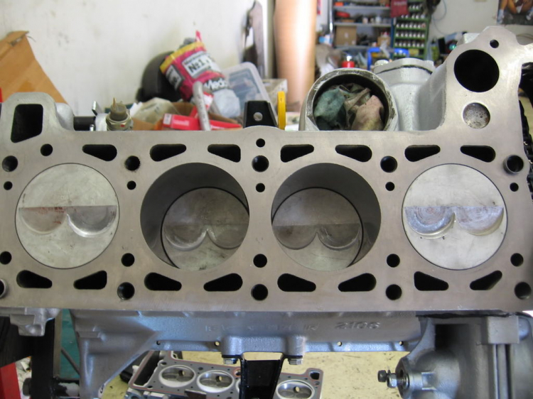

Còn cái này nữa, lúc tháo xe kiengiang1976 ở garage CVA, mình lại thấy em này xài trái 78, hơi lạ, Mig có nghe nói về trái 78 của Niva chưa?

Vụ trái 78 thì em chưa nghe nói đến bao giờ nhưng em nghĩ có khả năng gara không kiếm được trái 79 cốt lớn nên đóng lại sơ mi để dùng trái 78 cho dễ kiếm hơn chăng.
