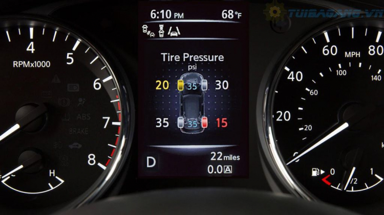

Thông thường, 1 bộ cảnh báo áp suất lốp sẽ gồm có 4 cảm biến lắp ở 4 lốp và 1 màn hình hiển thị thông số. Trên màn hình hiển thị sẽ có đầy đủ thông tin về áp suất cũng như nhiệt độ của từng lốp.
Khi áp suất bên trong lốp thay đổi đột ngột hoặc cao/thấp hơn so với mức cài đặt sẵn (thường là dưới 25% so với tiêu chuẩn), hệ thống sẽ thông báo cho tài xế thông qua tín hiệu âm thanh và hình ảnh.

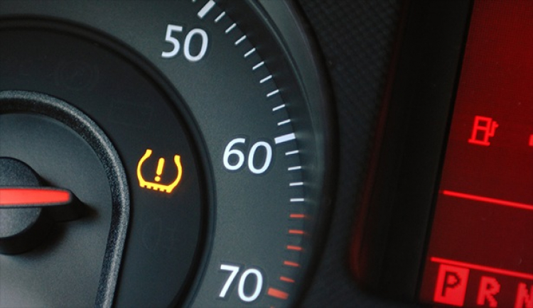

Đèn cảnh báo áp suất lốp được ký hiệu màu vàng, giống hình móng ngựa, kèm dấu chấm than lồng vào chính giữa. Ký hiệu này hiển thị trên bảng đồng hồ khi áp suất 1 trong 4 bánh xe không đạt chuẩn.
Đèn cảnh báo áp suất lốp trên đồng hồ lái

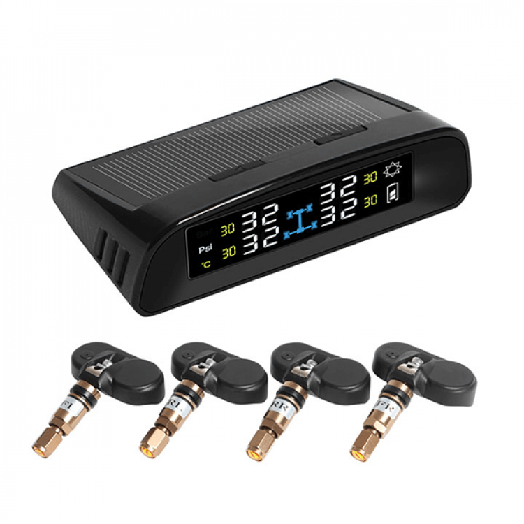

Van cảm biến
Mỗi bánh xe được lắp 1 van cảm biến giống nhau. Van cảm biến sẽ bao gồm: cảm biến áp suất, cảm biến nhiệt độ, mạch điện và pin.
Van cảm biến làm nhiệm vụ đo áp suất không khí bên trong lốp, độ căng của màng sau đó gửi thông tin về bộ xử lý trung tâm của hệ thống. Tại bộ xử lý trung tâm, các tín hiệu sẽ được giải mã thành các chỉ số áp suất lốp.
Một bộ cảm biến áp suất lốp có giá khoảng 1.700.000 VNĐ trên thị trường

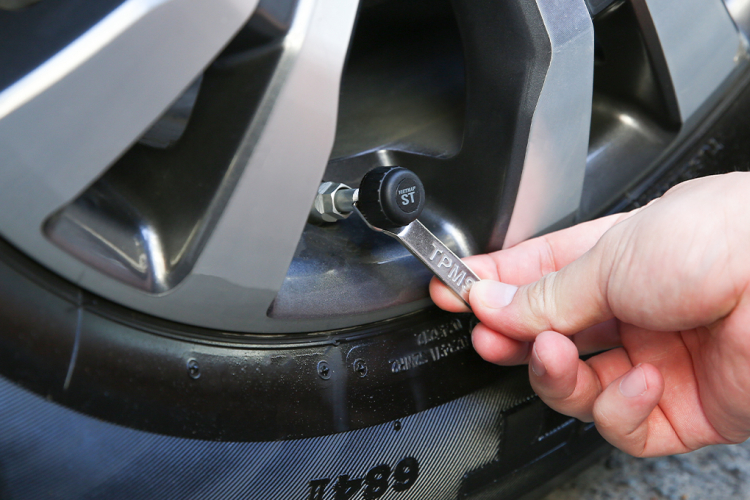

Cảm biến áp suất lốp gắn ngoài: có đầu cảm biến gắn vào đầu van của bánh xe. Việc lắp đặt, sửa chữa cảm biến áp suất lốp gắn ngoài cũng khá đơn giản, thuận tiện vì không cần phải tháo lốp hay cân bằng động. Nhưng vì được gắn ở bên ngoài nên nó tất nhiên dễ mất trộm hơn so với cảm biến áp suất lốp gắn trong.
Tuy nhiên, nhiều loại cảm biến gắn ngoài hiện nay đã được trang bị công nghệ mã hóa bảo mật và cảnh báo chống trộm thông minh.

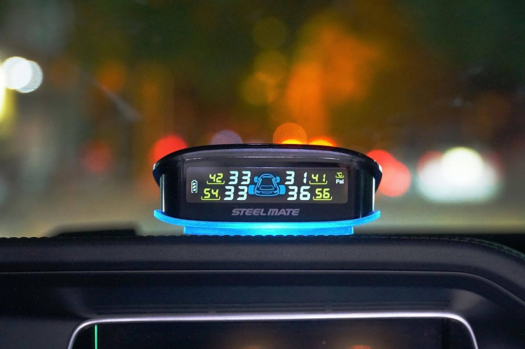

Màn hình chính

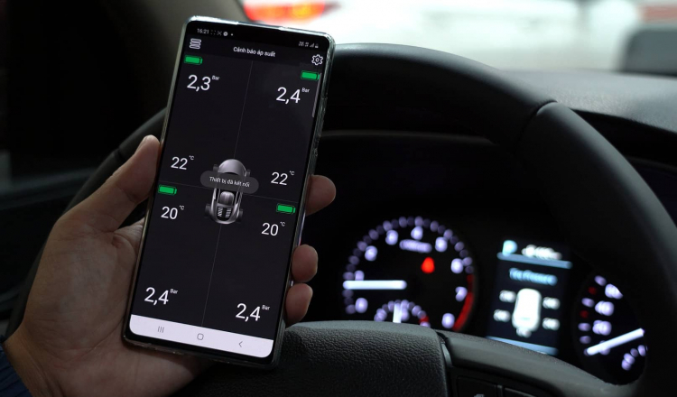

Cảm biến áp suất lốp "zin" thường đi kèm với màn hình chạy bằng pin hoặc nguồn điện của xe để hiển thị thông số. Tuy nhiên, ngày nay, cảm biến áp suất lốp có thể được tích hợp trực tiếp với màn hình của xe ô tô, hoặc với đồng hồ, điện thoại thông minh.
