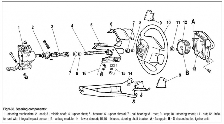

Hình ảnh của một chiến Niva đã được lắp đặt xong vô lăng với Airbag
Tìm hiểu về các hệ thống an toàn của xe Niva và các Phương pháp tăng cường an toàn cho xe
Logo Niva cũng đã được ốp vào vô lăng
Cái logo ấy không được ốp vào vô lăng mà được đúc nổi trên vô lăng. Vì cái vô lăng ấy là hàng zin của Niva. Cái vô lăng này tất nhiên không có cái túi khí nào trong đó hết.
Túi khí là thiết bị cực kỳ nguy hiểm nếu sử dụng không đúng cách, nó có thể bẻ gãy cổ một đứa trẻ dưới 10 tuổi nếu ngồi ở ghế trước một xe có trang bị túi khí. Cảm biến túi khí nếu không được thiết kế phù hợp với thông số kỹ thuật của xe sẽ hoàn toàn vô tác dụng (chỉ nổ sau khi người lái đã bay xuyên qua kính xe vài mét rồi) hoặc phản tác dụng (nổ khi giảm tốc vào cua ở tốc độ cao khiến người lái mất hoàn toàn tầm nhìn). Cảm biến túi khí của Vios vì thế cũng không thể dùng chung cho Fortuner được.
Vì thế, nếu người chơi Niva muốn có túi khí thì không ai ngu dốt đến mức mua nguyên một cái vô lăng có túi khí của BMW hay đi thay đồ Toyota vào cả. Chúng tôi có cái này, giá chưa đến 200 đô mới cứng từ chính hãng VAZ, được thiết kế riêng cho Niva và lắp đại trà trên Niva từ năm 1994. Mua từng cái cũng được, không cần đơn hàng 200 chiếc.
Phi Thạch nên tiếp tục nghiên cứu lắp ABS và EPS trên xe đạp đi thì hơn.
