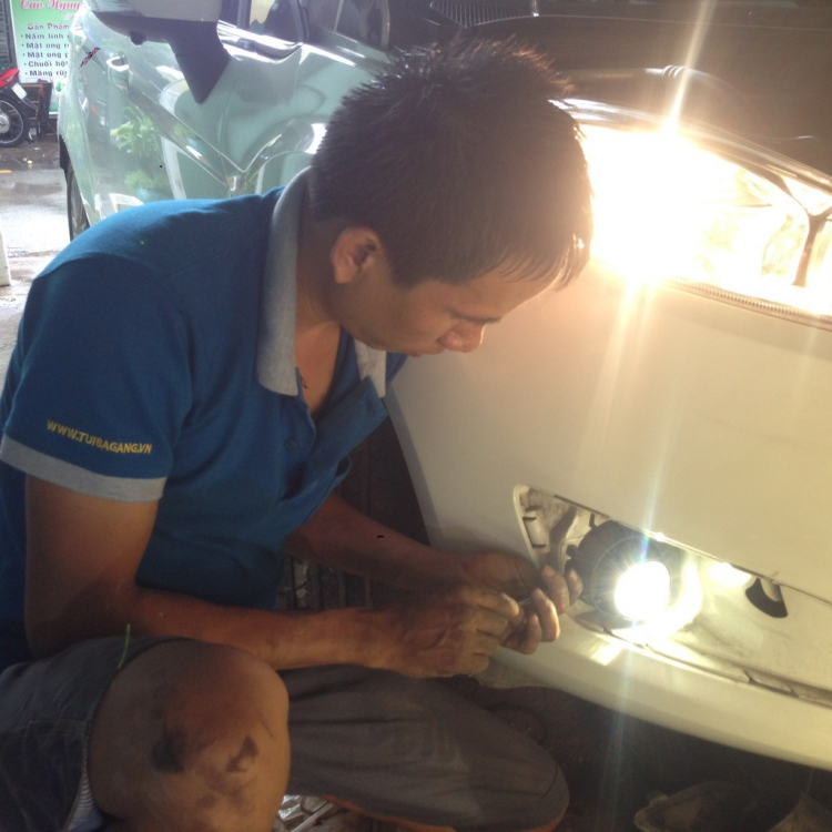

em định ;lắp bóng xenon chân H4 thay cho bóng halogen tren chóa phản xạ đa diện của xe navara el. bác nào đã làm chuột bạch cho em tí ý kiến, em cảm ơn
Xe Nissan Navara thì bác làm cặp bi gầm cos pha là ổn áp rồi,bên e chuyên làm cho các bác,ko chế cháo ,chi phí ít,mà hiệu năng lại cao!
