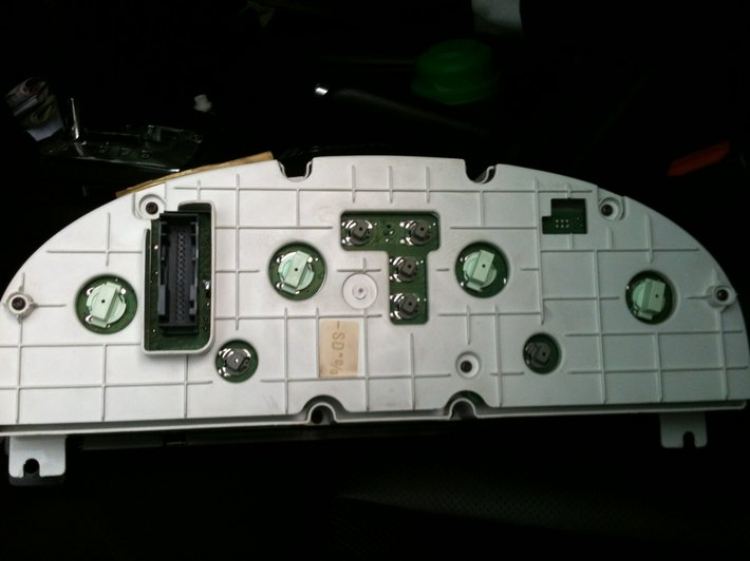

Em đảm bảo với bác, thường bóng demi halogen (bóng xanh hình em đưa lên) so với led T10 có đường kính nhỏ hơn...nhưng chân nó cắm vừa khít...do cấu tạo led nó bề thế vậy...
em tháo đèn bọc xanh đó ra, đem ra tiệm led tìm mua con led cắm vào mà chả có con nào vừa, em sợ escape khác chân mondeo thui. ngoài tiệm toàn bán loại led mà chân cắm nó cắm vừa vô cái đèn đờ mi của air blade, nhỏ hơn xíu mới vừa cho led taplo

Chấu nhựa màu xanh lá là cho đuôi T10, đường kính nó lớn tương đương thân bút bi vậy, còn chấu nhựa màu xám là cho T5, nó nhỏ cỡ phân nửa T10, các bác chú ý là SG rất khó kiếm led T5 nhé...tìm khắp ADV ko có, em phải ship từ Hà Lội vô...

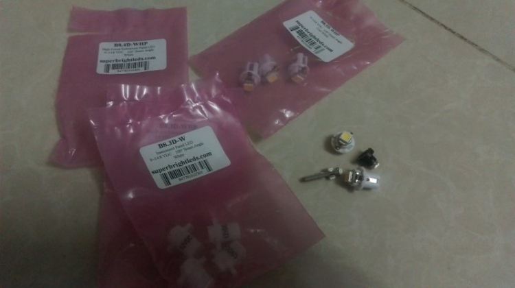

E mới ship về mà dư và do e sợ kg đúng chân nên đặt từa lưa, mấy bác xem hình e up đúng chân kg thì e để lại giá rẻ hơn web luôn. 40k 1 bóng cho speedometer, bóng chân T5 thì 25k. Màu trắng, T5 có màu xanh dương và đỏ. Bóng jin theo xe là bóng sợi tóc, chụp miếng cao su màu lên cho nó có màu nên kg sáng bằng led. Led e sáng lắm, gắn thử kg thích thì thôi, kg sao.

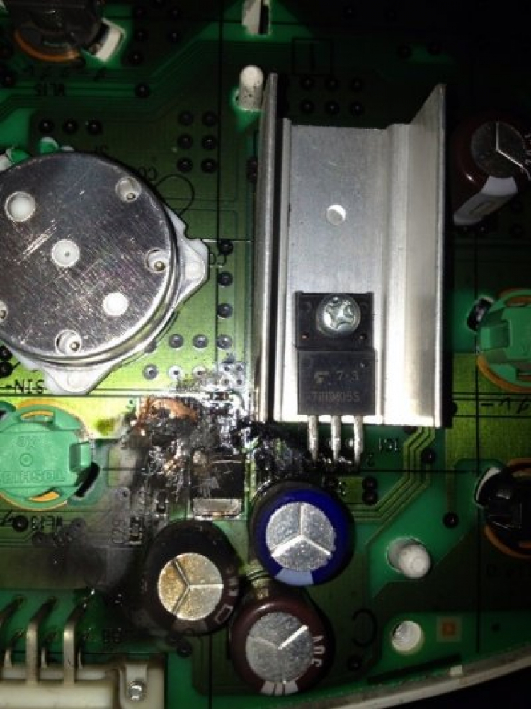

Cảnh báo các bác có ý định thay đèn led taplo nếu mua phải đèn chất lượng kém sẽ xảy ra hiện tượng cháy mạch đèn trong taplo hoặc hư dimer ko chỉnh sáng tối được nữa(hãng báo giá 20tr cho taplo)

Đèn halogen cho ra ánh sáng toả,led thì cho ánh sáng gom nên khi lắp vào taplo ánh sáng ko đều và đẹp như halogen đâu.

Hên thôi chứ hay gì,mua 10 bóng về chia ra thì xe cậu em bị nên sợ quá tháo ra luôn,còn chiếc cháy taplo thì ở HN khi ra tiệm thay phải hàng lởm.

Speedo bị chạm à bác? Em thấy vị trí cháy ko nằm trên đèn led?
