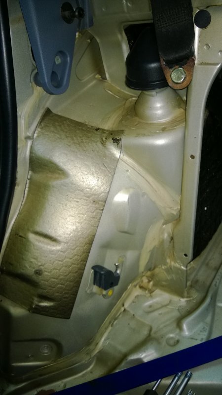

Giải pháp này không ổn đâu bác. Sàn đã úng nước khuyên chân tình bác nên lột hết lên giặt thảm và vệ sinh sàn. Ngoài lớp thảm nỉ bên trên còn 1 lớp đệm tơi dày ở dưới nữa, lớp này giữ nước rất lâu ẩm ướt gây mục sàn. Nước ngoài đường (SG) là nước mưa trộn với nước cống, tích tụ trong xe thành 1 ổ vi khuẩn nhà có em bé nữa thì càng phải nên làm.
Nếu bác có thời gian thì tự làm ở nhà cũng được, không quá khó. Mình tự làm sẽ kỹ hơn thợ, làm cái này cần có thời gian phơi phóng linh tinh các thứ nên sẽ chủ động hơn làm ngoài.

Lột hết thảm nỉ lên phơi, lấy mấy cái quạt chỉa vào buồng lái cho nó mau khô. Có quạt công nghiệp thì càng tốt, 1 ngày là khô sàn ngay.

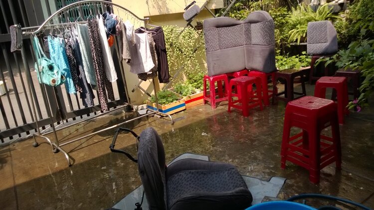

Gara chổi e chưa rảnh để lột nỉ nên mấy hôm nay em tranh thủ giặc ,phơi xe, sấy , hút ẩm
Tới thời điểm này phần dưới đã khô, xe kok còn mùi
Phowi thêm 2 nắng nửa chắc là ổn hả mấy Bác.

Bắt buộc phải gỡ tấm nỉ dưới sàn ra giặt, phơi nắng 2,3 ngày . Không có giải pháp khác! Bác có thể lên chỗ em !
