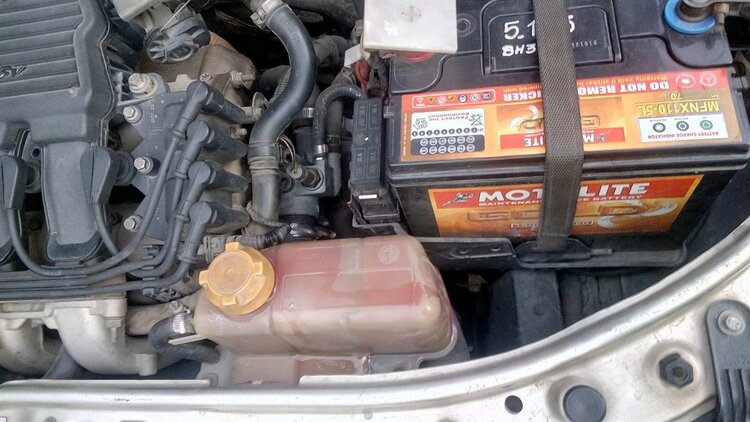

Hôm qua đang đi QL tự nhiên mất lạnh, vô nội thành thấy kim nhiệt lên cao biết là có vấn đề, ráng về đến nhà mở nắp capo thì y như rằng nước sôi và bắt đầu trào. Mở nắp cầu chì cạnh ắc quy rút ra thì đã bị đứt, giật cốp cắm cái sơ cua vào quạt quay tốc độ 2 ngay, do nhiệt đang cao. Chờ hạ xíu tắt máy từ từ mở nắp bình nước phụ châm thêm 1/2 chai 1250ml. Đề máy lại quạt quay nhẹ nhàng tốc độ 1, bấm AC thử quạt lên tốc độ 2, xem kim nhiệt xấp xỉ 9h thế là cho e nó về bãi. Nếu chưa từng bị trường hợp như vậy thì lại đổ thừa fiat thường hay sôi nước nằm đường bla bla... :D
View attachment 500576 View attachment 500577
Bác nói làm e giật mình. Chắc e cũng phải mua 4 cái fuse hộp cái để dành. Giờ 10 với 15 thì nhiều mà 30 40 50 60 chưa có cái nào dự phòng. Nể bác bình tĩnh xử lý!
