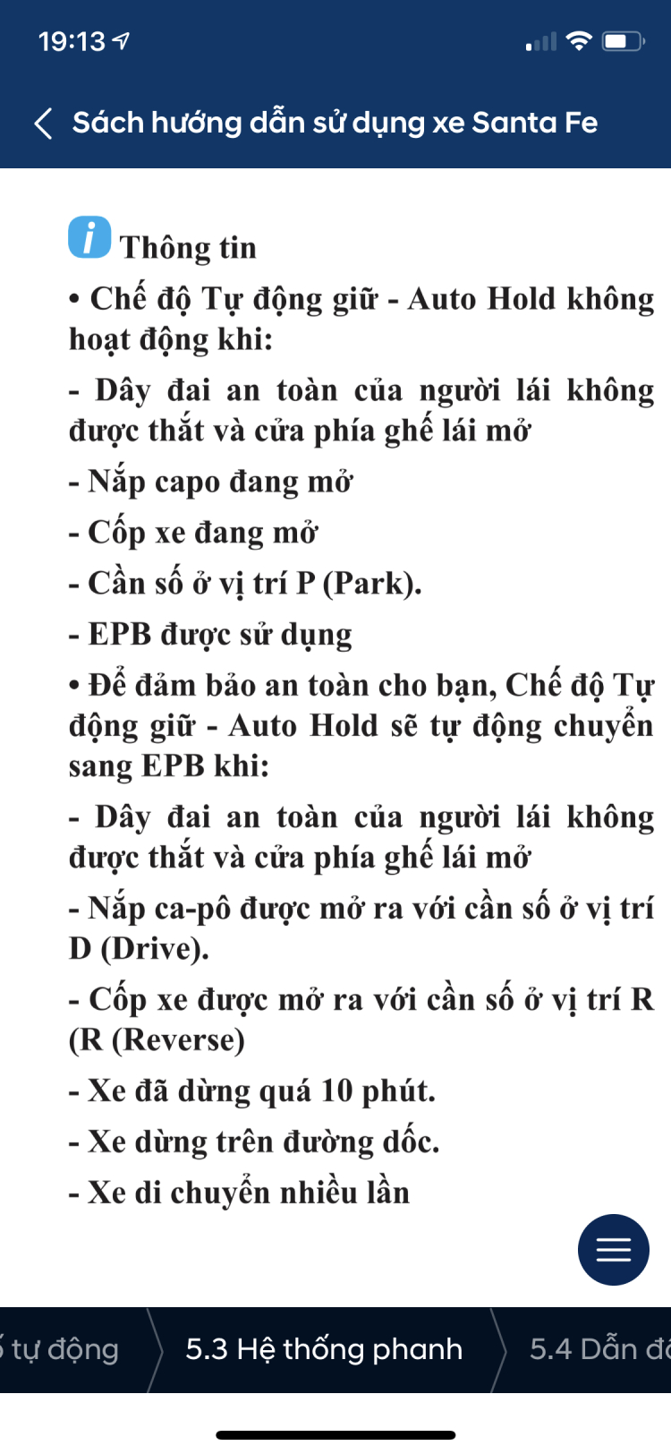

Đây là hdsd xe mình đang dùng, xe bác đời trước nhưng hệ thống phanh này chắc cũng vậy. Tình huống của bác là bị tự chuyển qua EPB rồi.
