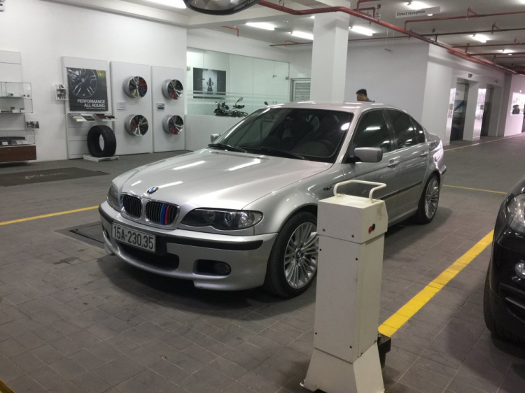

Đây là con xe khiến mình mạnh dạn từ bỏ KIA Forte để chuyển sang bi-em 4 năm trước
và đây cũng là con xe mình có kỷ niệm DIY khó quên nhất khi giúp chủ cũ súc xả dầu trợ lực làm cái khăn bịt tạm ống khí nó chui gần hết vào bướm ga (nổ máy mà k nhớ cái khăn đang nhét ở đầu ống khí), may chưa chui tọt vào trong động cơ kkkk. Hai anh em hì hục mãi mới lôi nó ra đc, toát hết cả mồ hôi hột.
