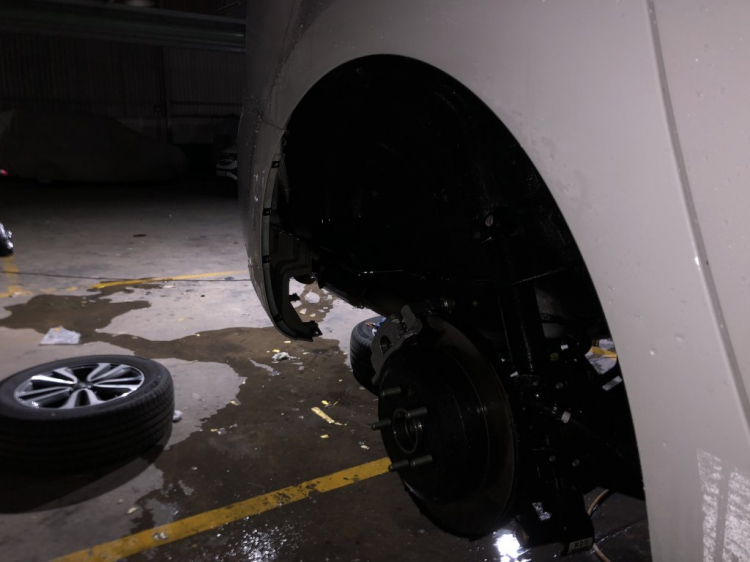

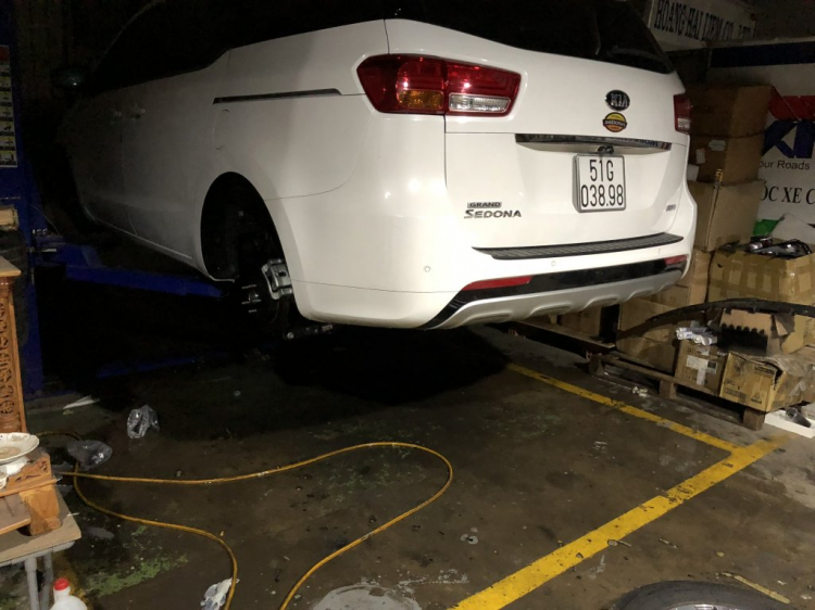

Mặc dù là xe mới lấy, vừa được phủ gầm xong, còn rất mới và rất sạch. Nhưng một khi đã làm cách âm thì yêu cầu đầu tiên là phải sạch sẽ, không dính bụo bẩn, dầu mỡ thì khi dân tấm mới dính. Khâu này rất quan trọng nhưng cũng rata dễ bị bỏ qua khi làm ở những nơi không có cầu nâng, không tháo bánh. Cực công, thời gian thi công lâu hơn là thế, nhưng những gì nhận được là xứng đáng. Và đừng so sánh về giá và thời gian với những nơi khác. Bởi vì đơn giản, mình đầu tư công sức nhiều hơn, mình làm hiệu quả hơn thì những gì mình nhận được phải xứng đáng hơn. Ps : thấy vậy chứ rửa sạch sẽ xong chưa hẳn là dán ngay được đâu, phải để qua đêm cho nước khô hoàn toàn rồi mới thi công ah. Cũng không thể dùng máy thổi để thổi ép cho khô, vì ép thì không thể khô hoàn toàn được.
