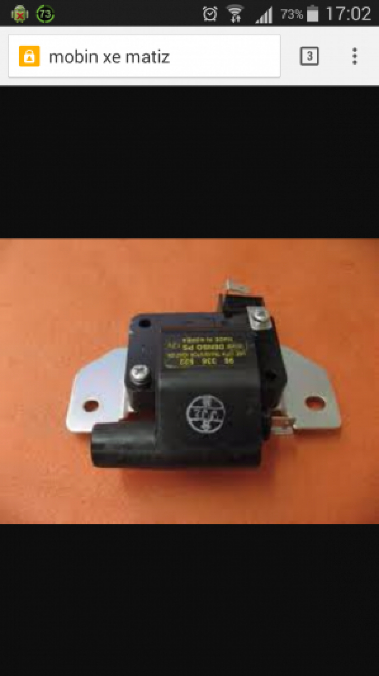

Em đang tính gắn cái đồng hồ tua cho matiz.
Đồng hồ tua dự kiến order taobao, có nút chỉnh xilanh.
Topic chuyên về các bệnh thường gặp của Daewoo Matiz
Dây tín hiệu nối vào bobin nguồn.
Mà chưa biết cách xác định cực âm của bobin, bác nào đấu nối rồi chỉ em với
Hóng kết quả, xong cho anh em nghía phát nhe bác
P/s: Nút chỉnh xilanh để làm gì em chưa hiểu bác giải thích hộ phát
