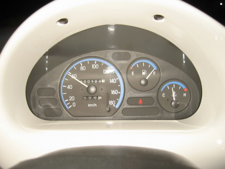

trình DIY của bác ddtuyen ngày càng dữ nha, kaka. Vụ lửa điện này hay nhỉ, chắc phải ngâm cứu coi sao vì đúng là giữa bật và tắt máy lạnh máy khác nhau hẳn...
Bác k đeo seatbelt kìa :)
Đi trong nội thành em chả bao giờ đeo seat belt cả!
