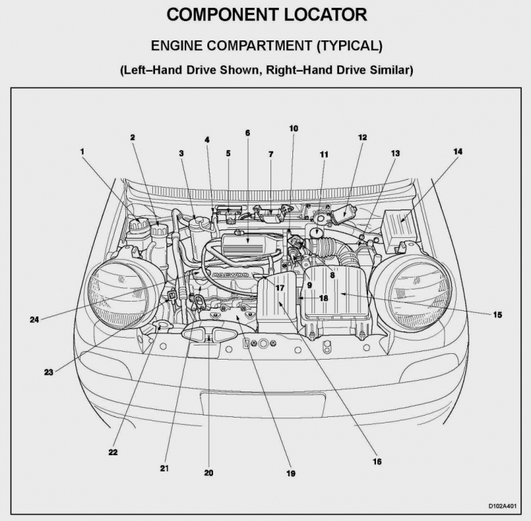

Topic chuyên về các bệnh thường gặp của Daewoo Matiz
Hi Bác, báo cáo tình hình là em nó hết bệnh rùi ...làlála...
em làm mấy thứ như sau : Vệ sinh thân bướm ga ( hình số 8,9,10 ), bảo dưởng dinamo, thay lọc xăng. Bác thử check các món này xem sao nhé
