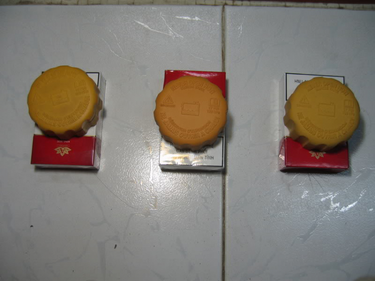

Em khẵng định lại là xe em thay két nước mới vẫn hao nước. Sau đó đó lấy cái nắp bình nước phụ cũ không có van chân không thay vào thì mấy hôm nay đi không hề hao nước tí nào cả. Em không giải thích được chuyện này. Bác nào giải thích hộ em với ạ.
estebano nói:
em thay cái nắp bình nước mới thì hết hao, không phải thay két nước
hai bác ngược nhau, vậy hên xui...

Tui cứ như là Bác Tuyen ,thay cái nắp + súc két luôn thì nó lại hao nhiều ,ác cái đi xa(> 100km) còn hao ít hơn đi gần gần ( < 30km ),đau cả đầu

Xe em thi từ hôm em vặn chặt lại nắp bình nươc phụ thì thấy hao rất ít. Chậy khoảng 5 đến 6k km thì từ vạch max về vạch min

cái nắp đó ra sao các bác ?

nè bác:
ddtuyen nói:
Trong nỗi thất vọng em lại có một phát hiện thú vị. Mời các Bác chiêm ngưỡng bộ sưu tập nắp bình nước phụ của em:
Topic chuyên về các bệnh thường gặp của Daewoo Matiz
Từ trái sang phải gồm: cái thứ nhất là nắp lúc mua xe, cái thứ hai nắp em mua ở An Dương Vương và cái thứ ba là nắp em mua của Bác Mastco.

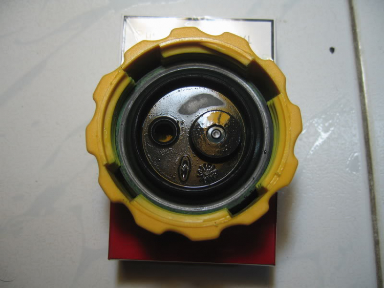

Cái nắp đầu tiên có điểm đáng chú ý là nó thiếu van chân không (cái van nhỏ hơn trong 2 van trên nắp bình):
Em sực nhớ là em đã thấy cái nắp bình không có van chân không trên vài xe rồi. Đầu tiên là xe em, rồi xe của Bác Thiensanu và gần đây là 2 trong số những chiếc em đi xem khi tìm mua xe.
Em bèn thử thay cái nắp không có van chân không này vào và đến tối nay đã chạy thêm được khoảng 50 km. Thật lạ lùng là với cái nắp này thì nước không hao tí nào cả. Em không thể giải thích được tại sao. Chỉ biết là cái van chân không này được cố tình tháo bỏ chứ không phải ngẫu nhiên bị mất. Em sẽ tiếp tục theo dõi mức nước giải nhiệt trong vài ngày tới và báo cáo lại với các Bác. Vụ này khó hiểu quá.
