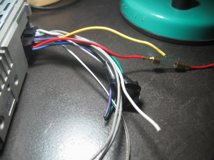

Các bác cho em hỏi là nguồn (+) của màn hình là đấu vào nguồn (+) thường trực hay đấu vào nguồn (+) qua ổ khoá AC ạ, em đang lăn tăn vụ này vì em nghi màn hình của em đang bị dò điện gây hết bình khi để lâu
Màn hình nó có 2 dây + (dây màu vàng và màu đỏ):
Topic chuyên về các bệnh thường gặp của Daewoo Matiz
- Dây vàng đấu vào nguồn + trực tiếp từ bình accu.
- Dây màu đỏ đấu vào nguồn + qua công tắc.
Để xác định nguồn +12V trực và +12V qua công tắc thì Bác dùng bóng đèn 12V hoặc đồng hồ đo thể thử là biết liền.
Đầu DVD đấu chuẩn thì khi tắt máy rút chìa khóa ra thì đồng hồ trên màn hình hiển thị tắt luôn. Nếu đồng hồ không tắt thì chắc chắn sẽ gây rò rỉ điện.
Chúc Bác thành công.

Bác Tuyên cho hỏi cái đầu DVD của mình do 1 anh em OS lắp giùm. Nhưng không hiểu đấu kiểu gì mà giả sử mình mở DVD nhưng khi de xe thì DVD tắt nhưng de xong về số 0 nó không mở lại phải bật DVD lại mới được và đặc biệt giả sử bác đang nghe CD hay MP3 mà chuyển qua Radio sau đó chuyển lại CD hay Mp3 thì nó không nhớ được bài vừa hát. setup đồng hồ báo giờ cũng thế. Chuyển qua chế độ khác cũng mất luôn?

Em đoán đầu DVD này là hàng Trung Quốc phải không Bác? Vụ không nhớ được bài hát khi chuyển mode qua lại thì đầu DVD trên xe Previa của em cũng bị. Cái này là lỗi thiết bị.
Còn vụ về lại số 0 màn hình DVD tắt luôn thì em không biết tại sao nữa. Nếu khi không bật màn hình mà cài số de thì màn hình nó có tự động bật lên không Bác?
Sáng mai em có ghé lên Bác Vui, để em nói chuyện với Út Mập và Lành xem có tìm ra manh mối gì cho Bác không nhé.

Khi không mở DVD cài số de màn hình vẫn tự động bật lên bác ạ!
