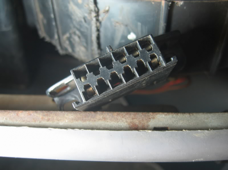

Em vừa check lỗi trên xe em xong. Trước hết em cám ơn Bác Matiz99 (em nghĩ Bác ấy là Bác Tanviva2000) đã gợi ý cho em việc tự kiểm tra lỗi bằng đèn check, không cần dùng đến máy chẩn đoán.
Trước hết, tháo học đựng đồ ra thì thấy cổng OBD (cổng để cắm máy chẩn đoán):

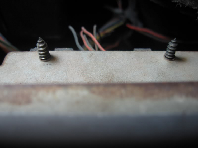

Nó đựợc bắt vào tap-lô bằng 2 con ốc:

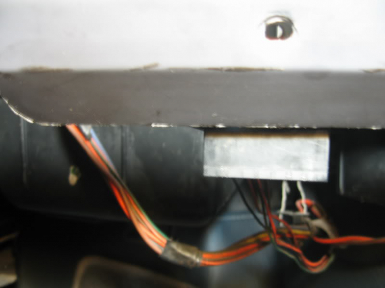

Tháo quách ra để dễ quan sát, khỏi phải cúi xuống chóng hết cả mặt:

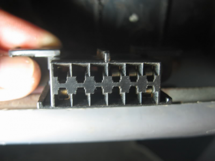

Hàng trên có 3 lỗ phía bên phải có tiếp điểm, là nơi sẽ đấu dây cho đèn check báo lỗi

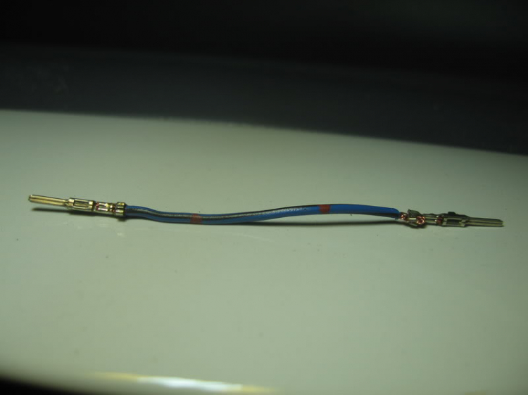

Làm hẳn một sợi dây điện chuyên dùng cho nó pro nào:

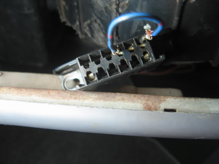

Cắm 2 đầu dây điện vào 2 lỗ ngoài. Lỗ ở giữa không đụng tới:
